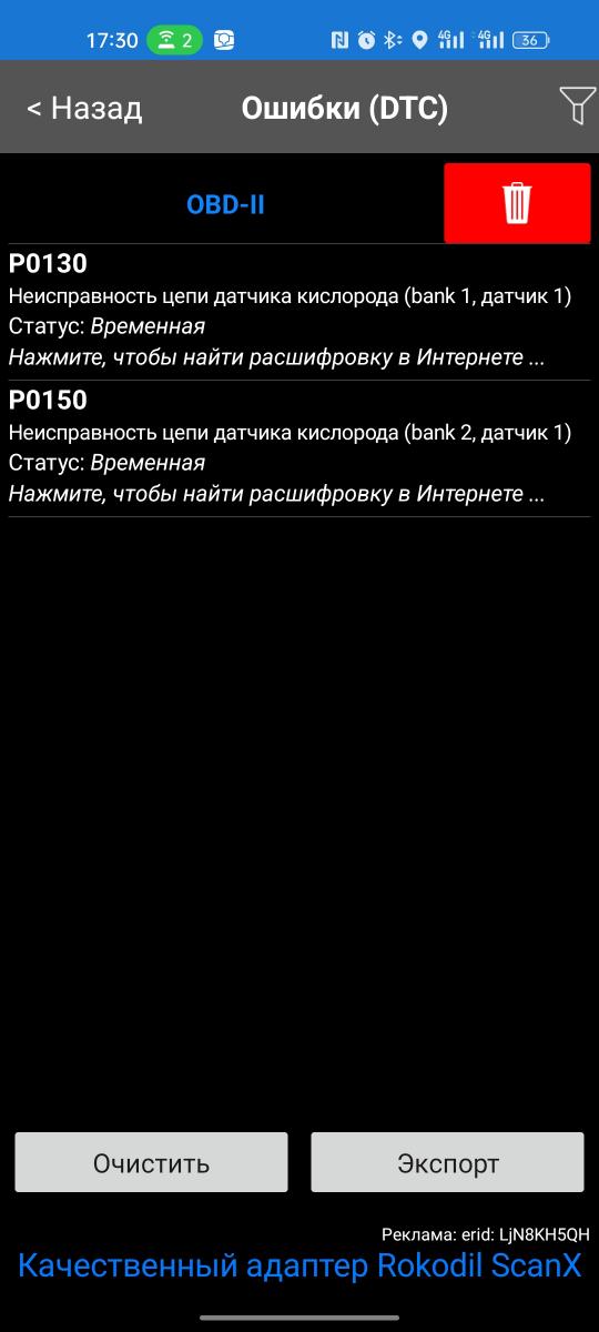

Здравствуйте. Вообщем, купил передние лямбды,на свой Кайен С,а лямбды пришли на турбо(фишки другие).Посмотрел,цвета проводов одинаковые,переставил со старых лямбд фишки,появились ошибки
Р0130
Р0150
Вообще лямбды совместимы с S и Turbo передние?
Или фишки проводов нужно обязательно родные?Там какая то плата идёт на фишке

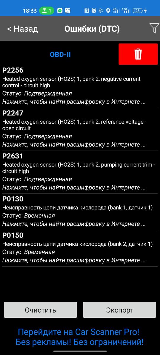

Ещё вылезлм ошибки по этим лямбдам

19.11.2023, 14:18   #3
Сообщение от romich59 Посмотреть сообщение
Здравствуйте
Датчики кислорода разные
Дело не в разъемах, а в самих датчиках
