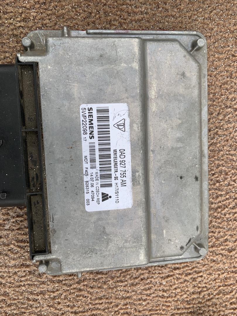

Блок поставил: OAD927755AM

Сообщение от Flint Посмотреть сообщение
Блок управления раздаточной коробки установили верный
Какое ПО установлено в нем?
