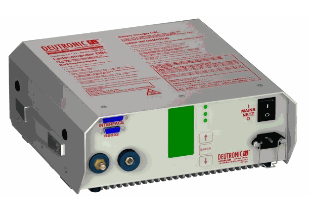

Зарядное устройство АКБ с номинальным током минимум 40A, например, зарядное устройство АКБ 45A WE 1393

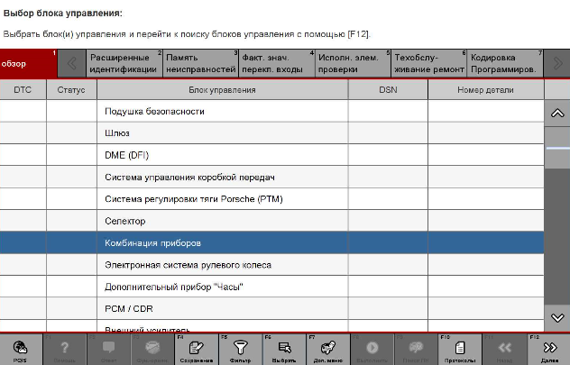

1 В разделе “Выбор блока управления” (меню "Обзор") выбрать "Комбинация приборов" и подтвердить с помощью клавиши F12 ("Далее") → см. рисунок .

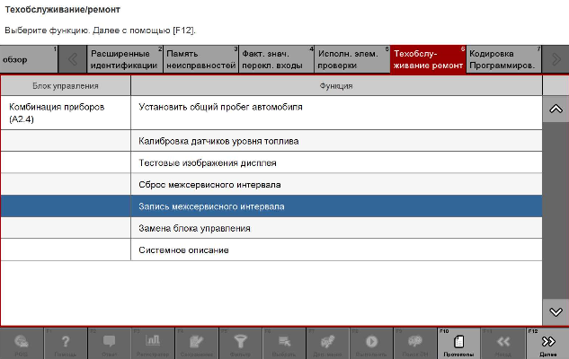

5 Выбрать функцию "Запись межсервисного интервала" и подтвердить с помощью клавиши F12 ("Далее") → см. рисунок .

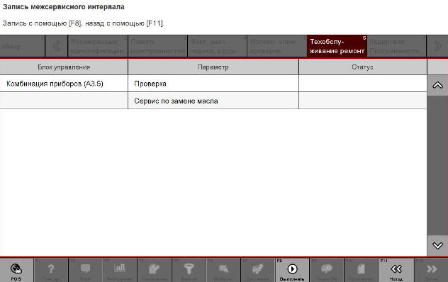

9 Записать межсервисный интервал с помощью клавиши F8 ("Выполнить") → см. рисунок .
После завершения кодирования будет выдано сообщение “Кодирование завершено успешно”, и в поле 'Состояние' появится галочка.
Если кодирование окажется завершено безуспешно (сообщение об ошибке "Кодирование безуспешно"), то кодирование необходимо повторить.
