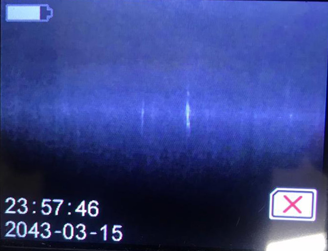

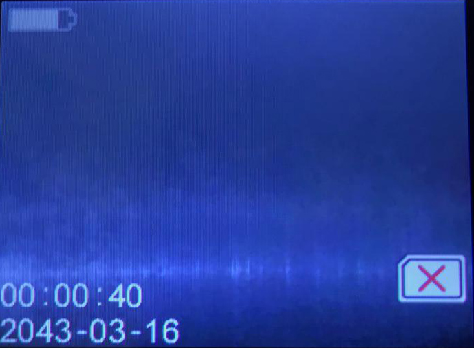

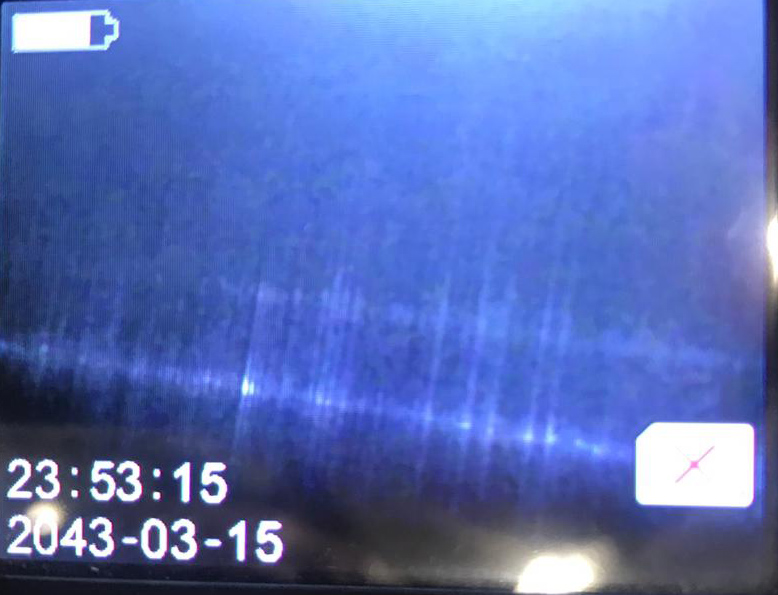

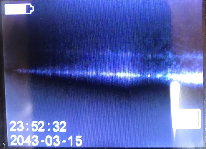

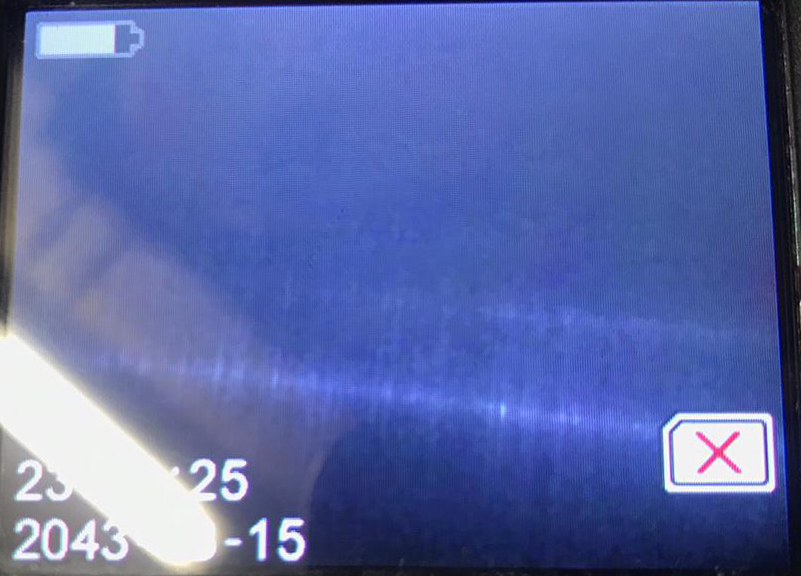

Подскажите, пожалуйста, можно ли по снимкам такого качества определить наличие/отсутствие проблем в цилиндрах?
958, 4.8 S, 2011, 190 ткм
Снимки пяти цилиндров, в остальных нормально. Тревожат, собственно говоря, два из них.
С уважением,
Юрий

20.08.2021, 22:53   #2
Сообщение от YuraNV Посмотреть сообщение
Добрый день, Владимир!
Добрый вечер
Снимки низкого качества, но задиров не вижу, даже на таком качестве фото
21.08.2021, 10:37   #3
YuraNV
Добрый день, Владимир! Спасибо! Тогда посмотрим на качественном оборудовании, когда буду делать у Вас ТО. Успехов Вам!
