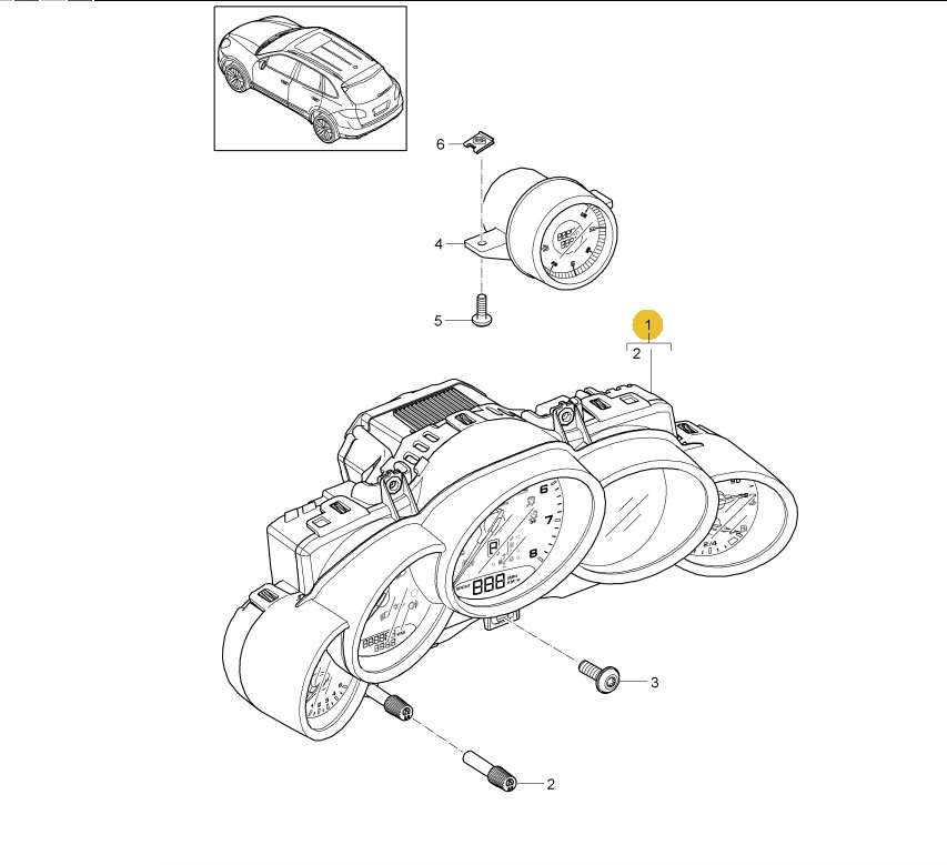

Владимир!Спасибо за ответ.Не подскажите номер панели,по которому нужно искать?Чую,придется покупать!
WP1ZZZ92ZBLA35203
28.11.2020, 19:14   #4
Сообщение от Captain Посмотреть сообщение
95864114410 или 95864114411
