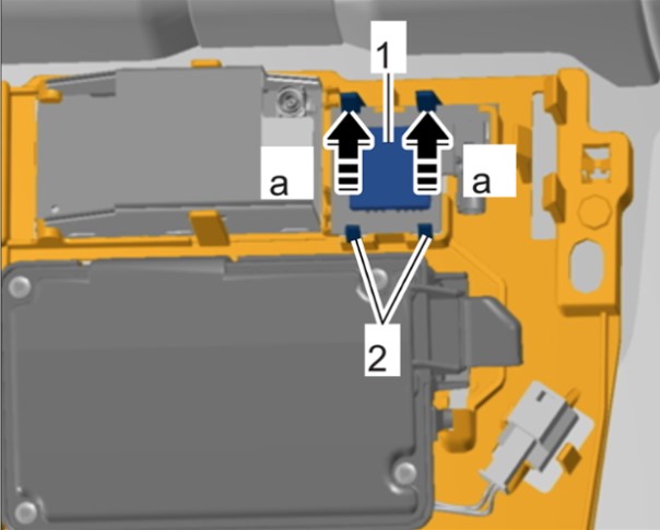

02.02.2023, 15:53   #2
3 Снять антенну GPS -1- из держателя.
Осторожно расцепить верхние блокировки -a- .
Извлечь антенну GPS из стопорных выступов -2- .
Название: Демонтаж антенны GPS.jpg
02.02.2023, 15:53   #3
Монтаж антенны GPS
1 Монтаж осуществляется в последовательности, обратной последовательности демонтажа.
Дополнительные работы
1 Установить верхнюю часть облицовки внутреннего зеркала заднего вида.
