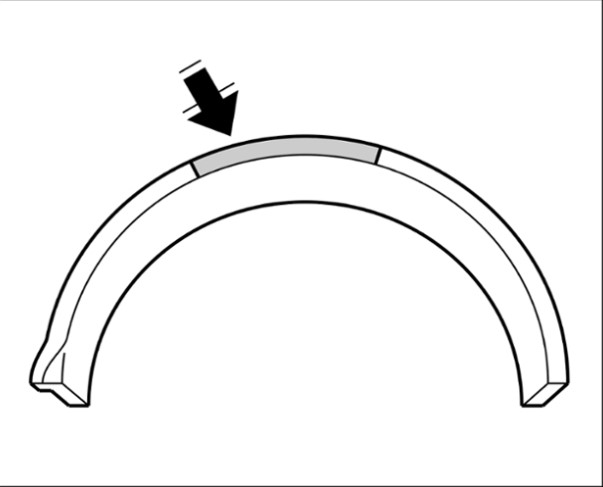

Вкладыши подшипников поставляются с различными классами допусков. Классы допуска наносятся цветной маркировкой на внешнюю боковою поверхность-см. иллюстрацию-. Цветная маркировка должна соответствовать цвету точки на коленвале. Используются маркировки красного, желтого и синего цвета, и они должны совпадать между подшипниками и коленвалом.
Название: Цветная маркировка на внешней боковой поверхности.jpg

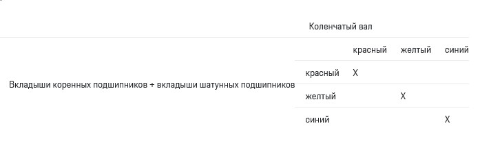

Я думаю эта информация не особо нужна. В любом случае при ремонте двигателя привязываемся к цветовой маркировке, которая обозначена на коленвале. Для работы знать какие толще или какие тоньше нам не нужно, если только ради интереса.
Название: Обзор – коленчатый вал и подшипники.jpg
