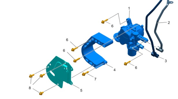

Обзор компонентов насоса высокого давления
1 Насос высокого давления
2 Трубопровод высокого давления
3 Трубопровод низкого давления
4 Крышка
5 Теплозащита
6 Винты с внешней головкой Torx (E10) M6 x 25
7 Винт M6 x 40 с внешней головкой Torx (E10)
8 Винты с внешней головкой Torx (E10) M6 x 12
Название: Обзор компонентов насоса высокого давления.jpg

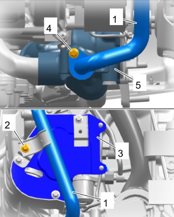

1 Снять трубку ОЖ -1-.
1.1 Выкрутить винт с внешней головкой Torx (E10) M6 x 12 -2- на облицовке -3- насоса высокого давления.
1.2 Выкрутить винт с внешней головкой Torx (E10) M6 x 12 -4- на корпусе регулятора ОЖ -5- и отсоединить трубку ОЖ -1-.
1.3 Заменить уплотнительные кольца круглого сечения.

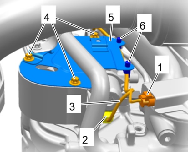

27.08.2020, 12:49   #3
2 Демонтировать теплозащитный кожух -4- насоса высокого давления.
2.1 Отсоединить кабельный разъем регулятора температуры ОЖ -1-.
2.2 Отсоединить кабельный разъем для клапана регулировки количества топлива -2- и разблокировать кабель -3--6-.
2.3 Выкрутить три винта с внешней головкой Torx (E10) M6 x 12 -4-, извлечь теплозащитный кожух -5-.
Название: Теплозащитный кожух насоса высокого давления.jpg

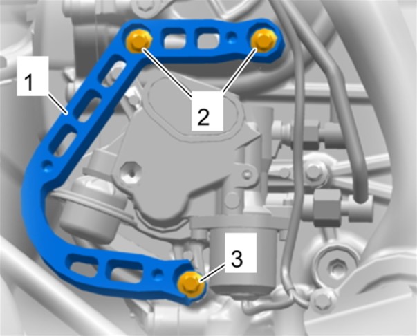

27.08.2020, 12:53   #4

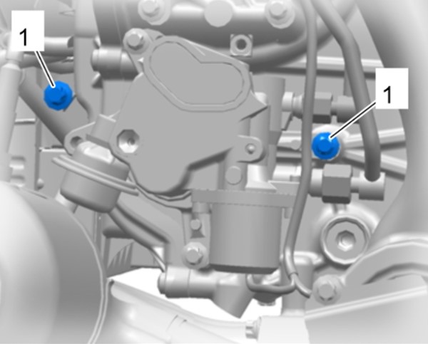

3 Демонтировать крышку насоса высокого давления -1-.
3.1 Выкрутить винты с внешней головкой Torx (E10) M6 x 25 -2- и M6 x 40 -3-.
3.2 Вывести крышку насоса высокого давления -1-.
Название: Насос высокого давления с крышкой.jpg

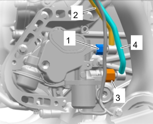

4 Демонтировать топливопроводы насоса высокого давления.
Информация
4.1 Если накидные гайки топливопроводов на насосе высокого давления не отворачиваются от руки после ослабления, то соответствующий трубопровод необходимо заменить.
4.2 Ослабить накидную гайку (под ключ размером 14) -1- топливопровода высокого давления -2- и отвернуть от руки.
4.3 Ослабить накидную гайку (под ключ размером 17) -3- топливопровода низкого давления -4- и отвернуть от руки.

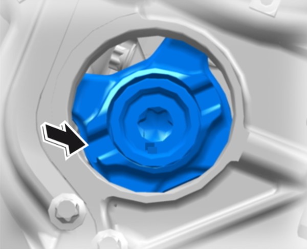

27.08.2020, 13:13   #7
6 При повторной установке насоса высокого давления отметить положение высокой цапфы захвата на торцевой поверхности -стрелка- с помощью лакировочного карандаша.
Название: Нанесение отметки положения ротора.jpg
27.08.2020, 13:35   #8
Монтаж насоса высокого давления
Осторожно
Легковоспламеняющиеся или взрывчатые вещества
Возгорание или взрыв
Избегать контакта с горячими деталями или источниками возгорания.
Обеспечить вытяжку паров топлива во избежание их воспламенения.
Установить хорошо заметную предупреждающую табличку.
Соберите вытекшие жидкости с помощью негорючего впитывающего материала и поместите в специальный контейнер для утилизации согласно действующим предписаниям.
Обеспечьте защиту контейнера и резервуара от опрокидывания.
1 При повторном монтаже насоса высокого давления устанавливать его в исходном положении -стрелка- (положение ротора, как отмечено при демонтаже).

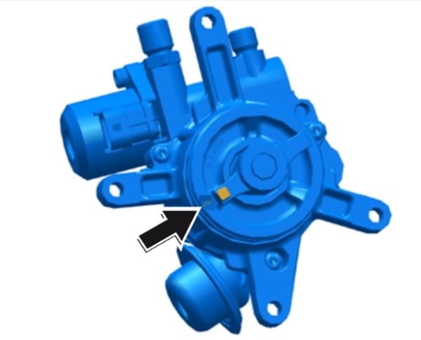

27.08.2020, 18:07   #9
2 Расположить захват насоса высокого давления.
Информация
Перед установкой насоса высокого давления проверить положение захвата, при необходимости провернуть его рукой в монтажное положение.
Порядок действий только для моделей Carrera:
2.1 Проверить положение звездочки выпускного распредвала.
Важной является глубина паза (примерно 13,5 мм) -стрелка-
2.2 Провернуть захват таким образом, чтобы высокая цапфа захвата совпала с глубоким пазом -стрелка-.
Название: Глубокий паз на звездочке цилиндров 1-3.jpg

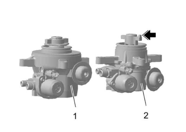

27.08.2020, 18:09   #10
Дифференциация насосов высокого давления
1 6-поршневой насос (модели 911 Turbo / S)
2 3-поршневой насос (модели 911 Carrera / S / GTS)
Стрелка
Высокая цапфа захвата
Название: Дифференциация насосов высокого давления.jpg
