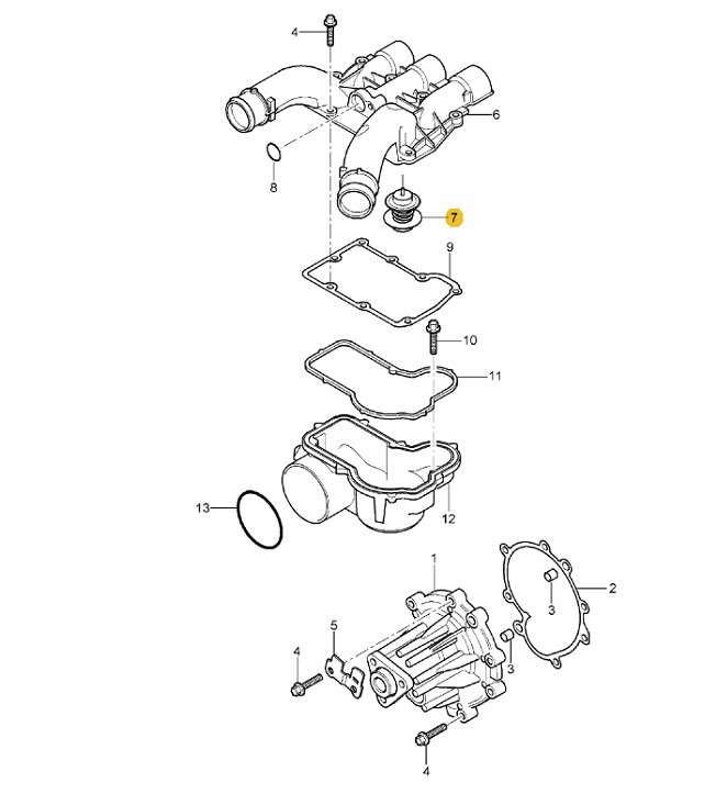

Доброго дня. мне не нравится температура двигателя в городе 95-100 градусов (даже зимой) Хочу поменять термостат, вернее вкладыш. Машина 2006 года турбо С. WP1AC29PX6LA92313. помогите номером термостата. И желательно аналоги. Спасибо. П.С Двигатель и радиаторы в идеальном состоянии - новые)

Я бы проверил другие системы, чтобы не ошибиться с заменой
Сообщение от RomanBook Посмотреть сообщение
99610612572 термостат
Лучше оригинала нет. Тем более что не так дорого он стоит

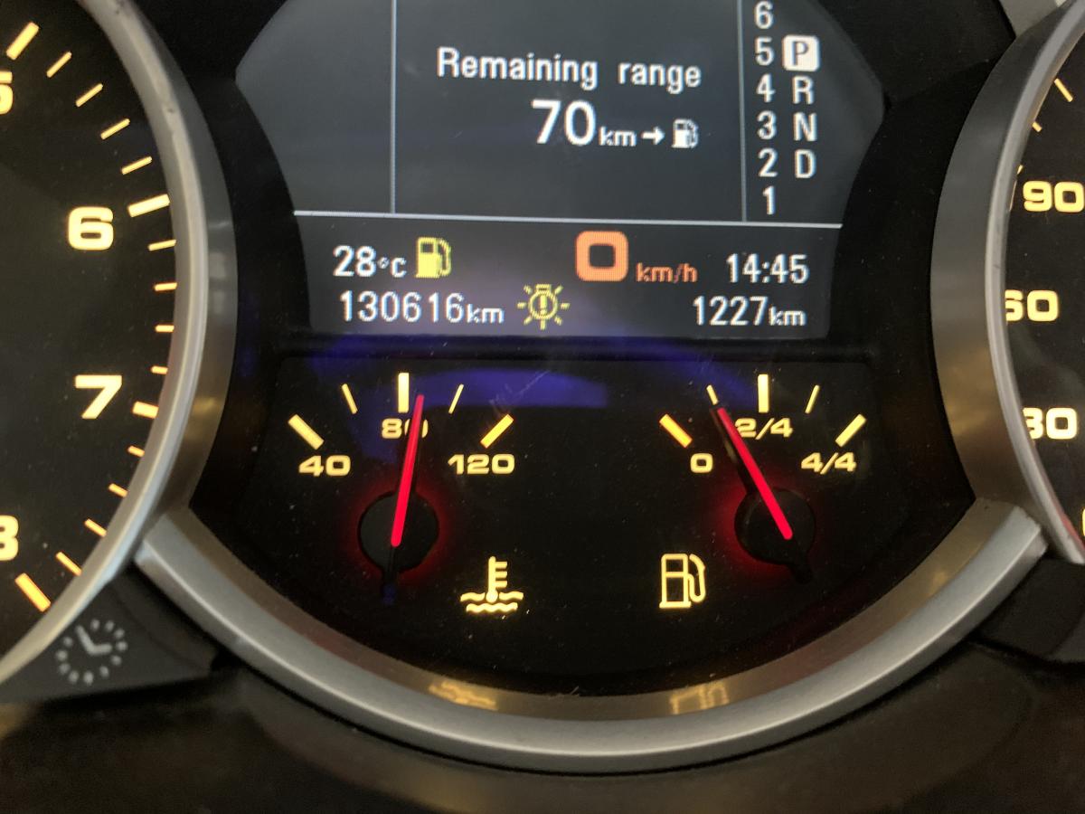

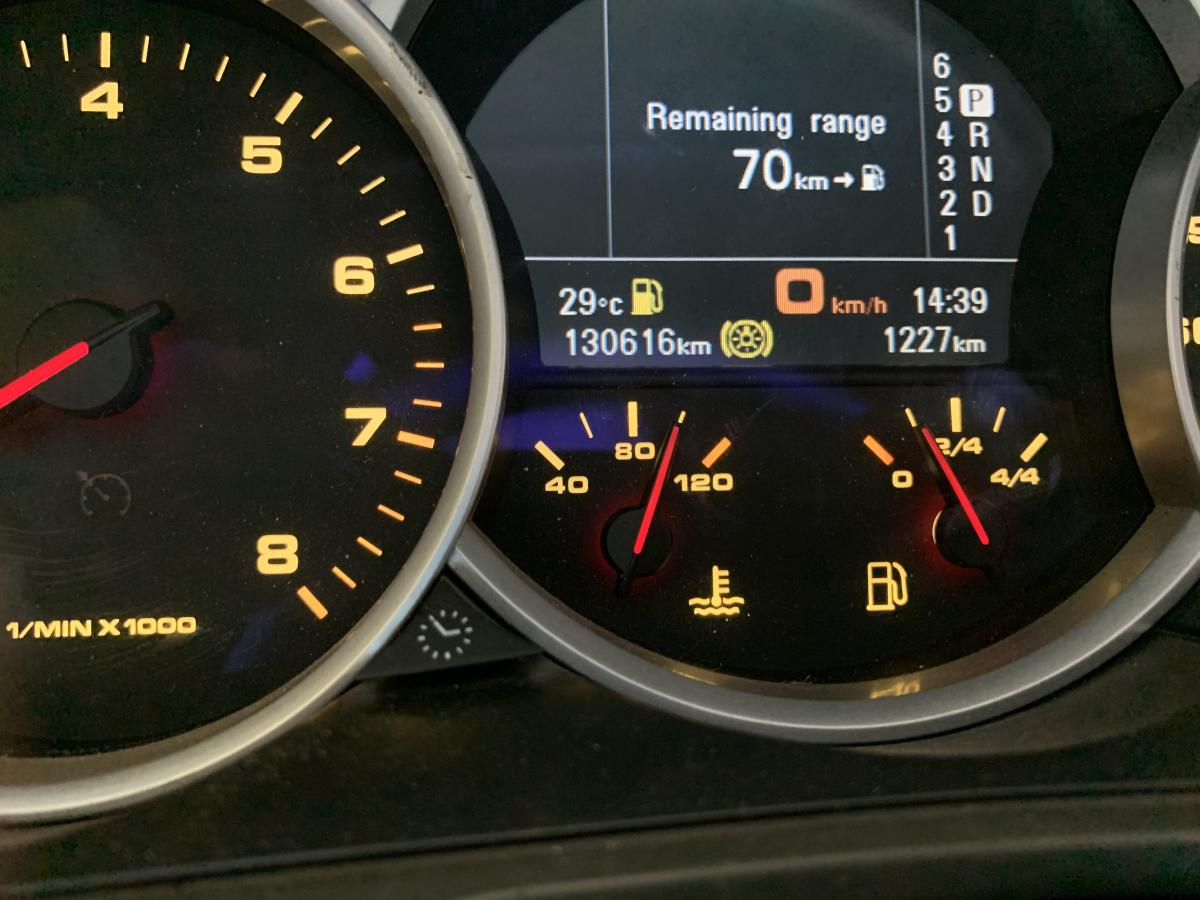

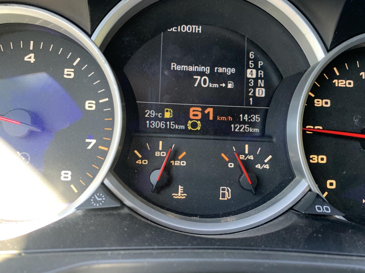

Здравствуйте Владимир, подскажите какие элементы проверить?
Турбо 4.5, греется до 100 градусов, с эконом тоже, меняли термостат, подклинивал, перед установкой новый проверяли, меняли датчик температуры, меняли вентиляторы с диффузором с заведомо рабочей машины, антифриз заливали дедовским способом, не аппаратно.
Вентилятор большой включается поздно, на холостых на 96 градусах и роняет температуру на 88. Антифриза уходит прилично, выхлоп чистый.
Возможны ли сбои в эбу ?
Ещё одна особенность, при выключении PSM на приборке загорается значок, но ничего не происходит с авто, на первую передачу не переходит и бодрее не Становится

Вентиляторы работают парами или только один?

Aleshann
С кондиционером работают оба, на холостых с кондиционером температура сидит на 84-88 градусов, при продолжительной езде лезет к сотне, стоит остановится и постоять 5 минут, возвращается к 84
Если снять 167ю релюшку, крутят как ненормальные, но ни разу Так не крутили для охлаждения
На первой и второй скорости оба работают и всегда в паре?
Сообщение от Aleshann Посмотреть сообщение
Состояние пакета радиаторов проверяли на загрязнение?
