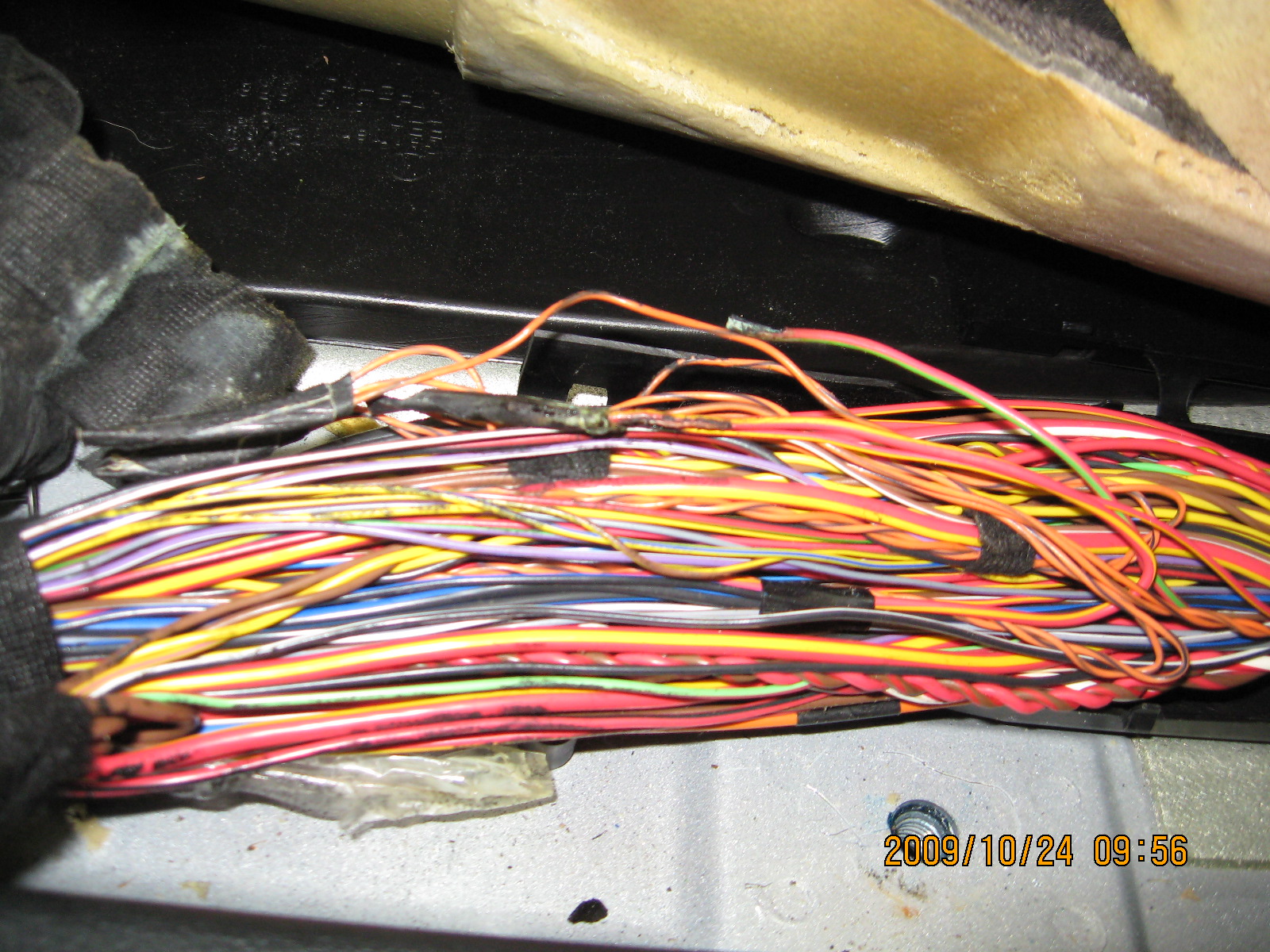

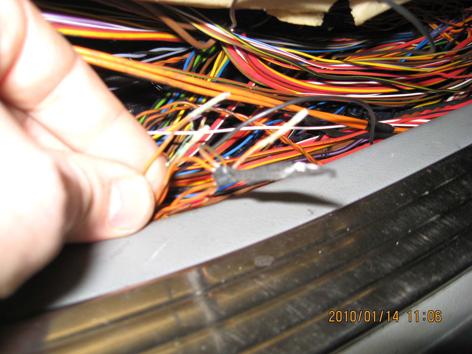

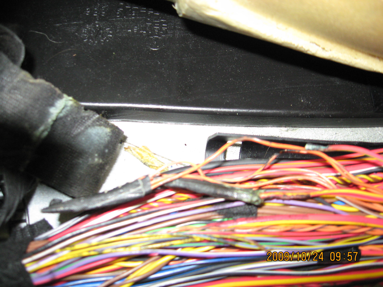

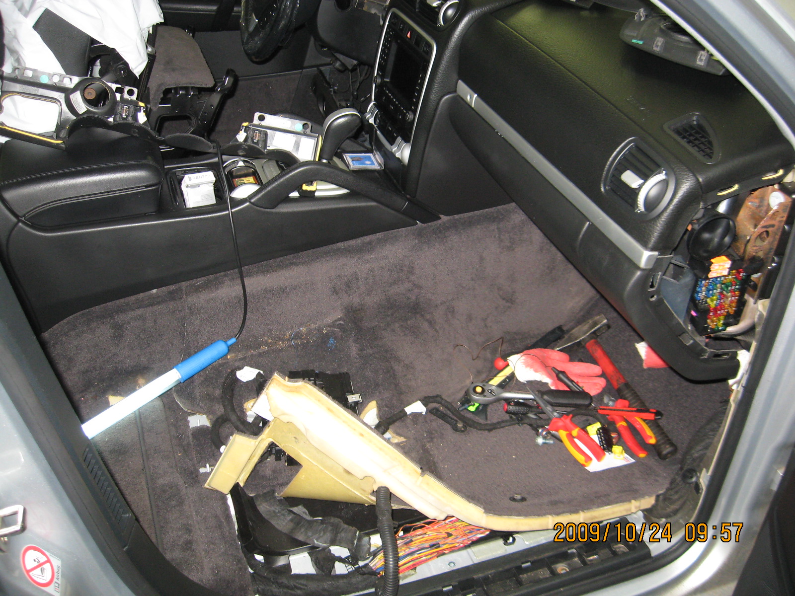

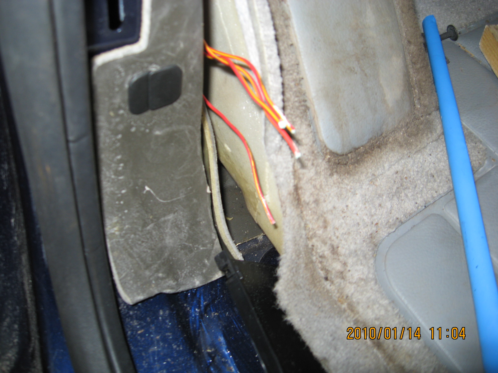

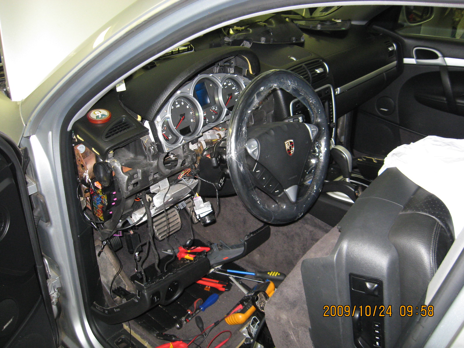

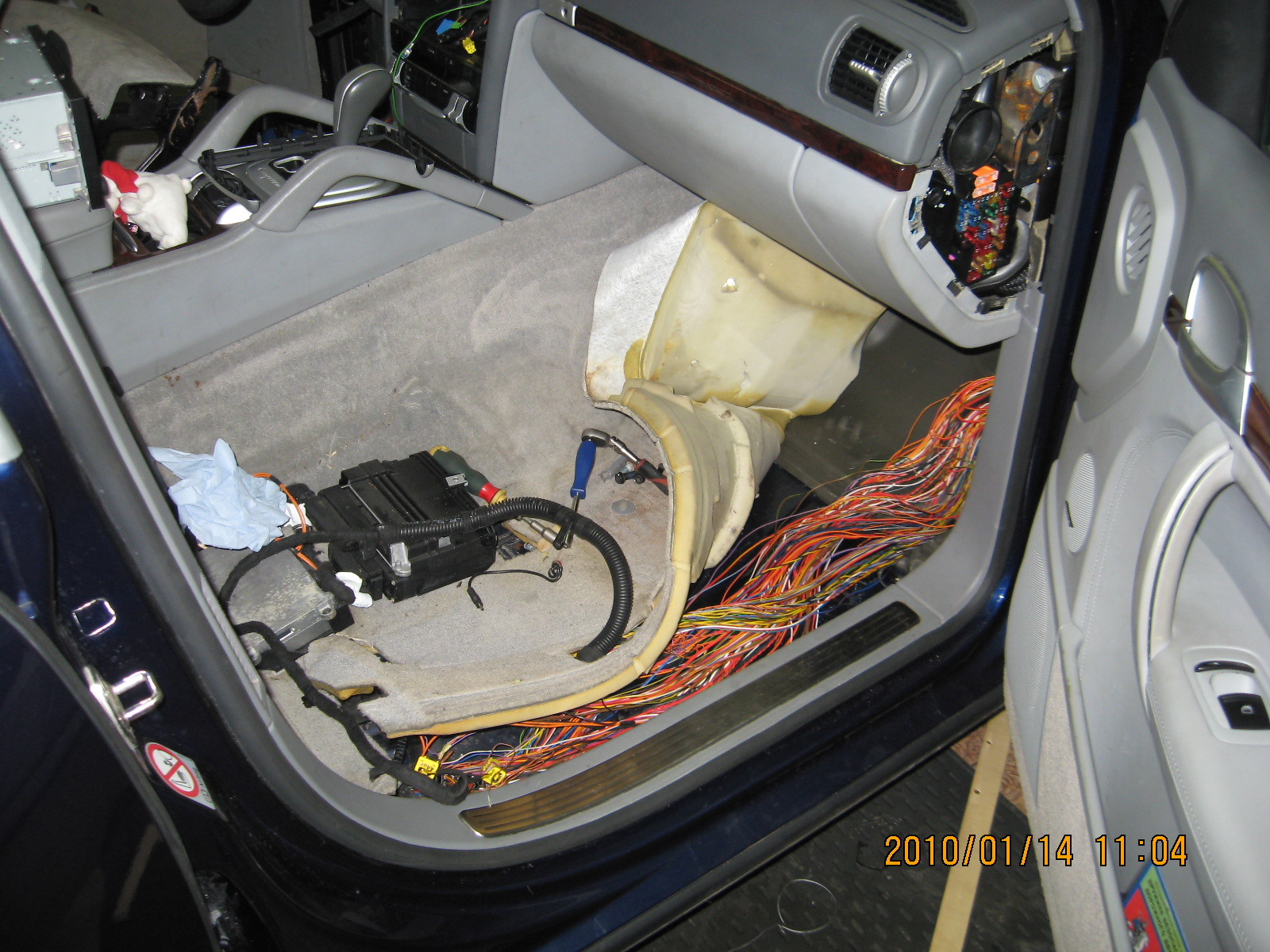

В последнее время участились случаи обращения клиентов с разными неисправностями, связанными с гниением проводки салона, в местах соединения проводов в следствии попадания воды.

пора отказаться от брызгалки заднего стекла )

водостоки забиваются, вот и результат...

меня удивило то что полимерная изоляция может сгнить от воды впринципе!
точнее не так - сгнить то она может, но почему за такое короткое время? например срок распада полиэтилена может составлять несколько тысяч лет. что здесь за материал, который сгнивает за такое короткое время?

первым у меня полетела подсветка заднего номера - охренела когда увидело как там все подгнило. Мастер сказал что у всех Каенов так.
