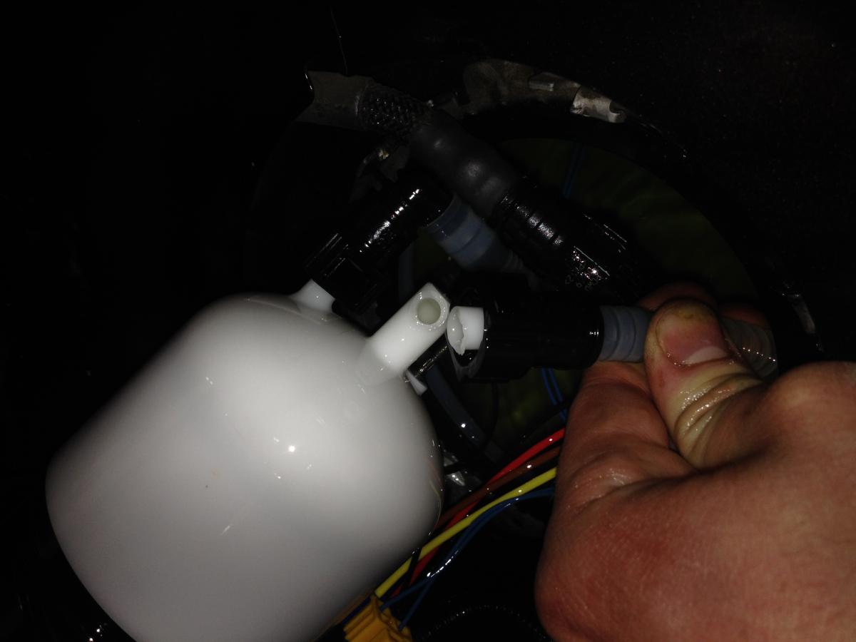

Двигатель не заводится PORSCHE PANAMERA 4S
1. Отсутствует качественное соединение топливных шлангов в топливном баке.
2. Повреждение топливного фильтра.

Шланги похожи на трубки в аппарате искусственного дыхания :) это которые перегнуть невозможно.

Саня54
было такое, как на фото №2 и3
ТНВД выйти из строя может по этой причине?
23.06.2020, 17:08   #4
Сообщение от Саня54 Посмотреть сообщение
Может

Саня54
Владимир добрый день,
прошу прощения, в другой ветке такой же вопрос оставил.
подскажите от чего может постоянно обламывать пластик быстросъема на фильтре?? два полностью обломало, у одного трещина.
итого три фильтра обломано, вариант с кривыми руками при установке исключен.
авто - панама 3,6, 2011г. вин WP0ZZZ97ZBL003536
подскажите на что нужно обратить внимание пожалуйста.
данная ситуация не только у меня наблюдается, в Краснодаре у парня тоже два обломало.
