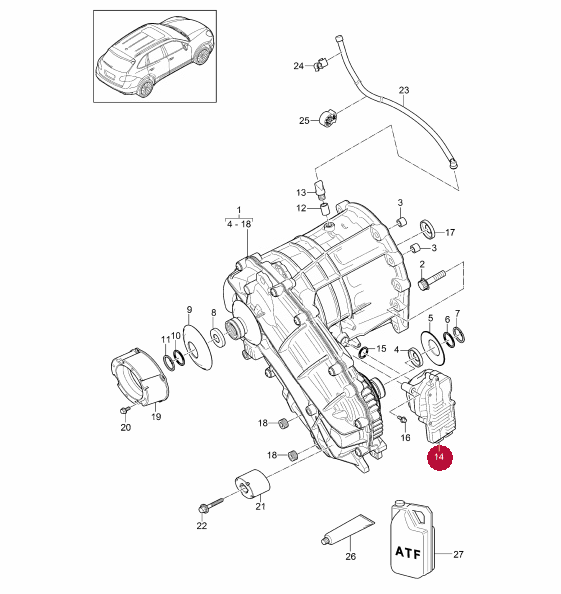

А можете подсказать где на этой машине ЭБУ полного привода?
03.07.2017, 14:48   #4
Сообщение от AnD_55 Посмотреть сообщение
На раздаточной коробке...

Теперь все встало на свои места Меняли фрикционы на раздатке. Сначала пропала связь с блоком управления полного привода, а потом и вся шина легла. Вижу не штатную изоленту на гофре, 70 процентов проблема там ) Ваше информация все прояснила.
