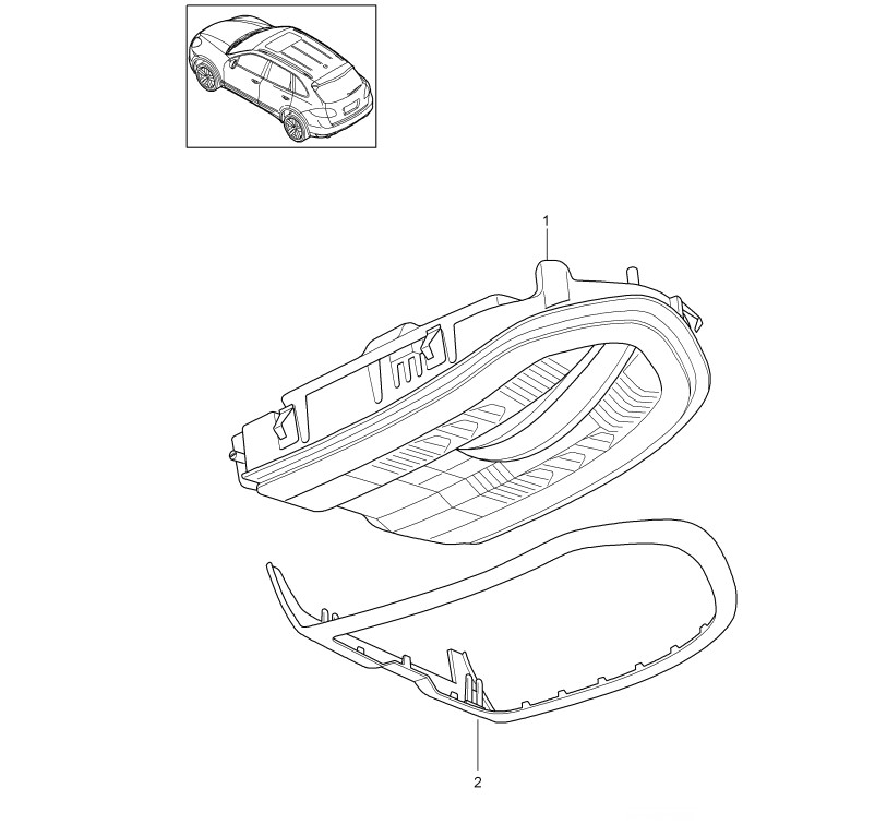

Подскажите пожалуйста, есть ли номера скоб крепления плафона над головой который в Porsche Cayenne 958?
Скрипит немного плафон, снял чтоб регистратор подключить и обнаружил, что трех скоб не хватает , металлических, а остальные видно, потрёпанные, хотел уж все 6 штук заменить.

95B868771 пружинная скоба
Название: Потолочная консоль.jpg
