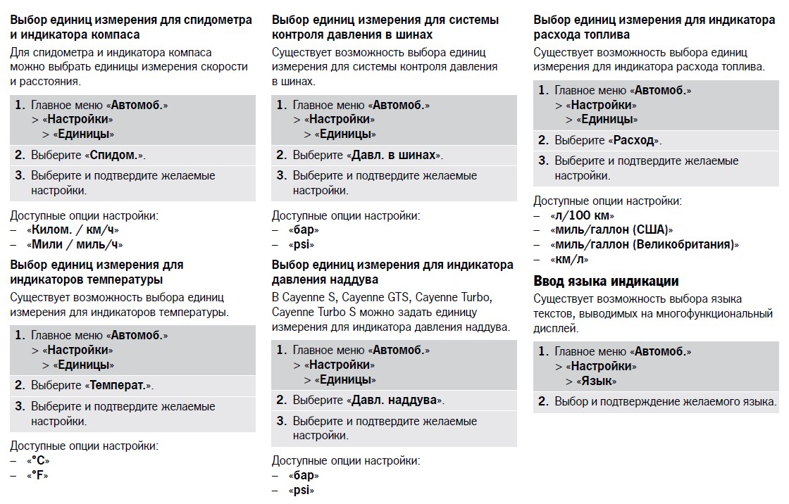

Всем привет. Заранее извиняюсь если уже были такие вопросы, не нашёл , в общем есть кайен 2011 есть в большом экране русский язык, но экранчик в приборке все предупреждения и информацию выводит на немецком, и это очень бесит не понимаю это прекрасный певучий язык вообще. Помогите ктоичем может

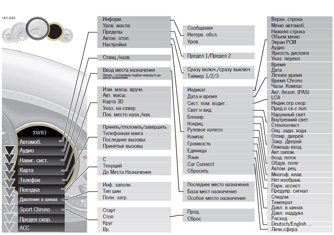

Язык пробовали менять в настройках комбинации приборов?
