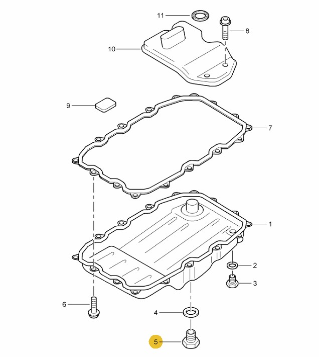

15.01.2020, 22:21   #6
так а наличие масла в АКПП на незаведенной машине как проверить?
Я так понял документ не читали совсем.
Нужно открутить контрольную пробку на поддоне АКПП, на картинке под цифрой 5
Название: Пробка контрольная.jpg

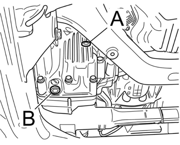

15.01.2020, 22:25   #7
И снова вопрос , повторно, трансмиссионное масло как проверить-вытекло или нет? его наличие и уровень?
При проверке уровня масла главн. передачи полн. привода автомоб. должен стоять горизонтально.
Выкрутить пробку отверстия для контроля уровня масла -A-
Уровень масла в норме при заполнении до нижней кромки контрольн. отверстия.
В противном случае долить масло.
Название: Пробка долива и контроля масла.jpg
