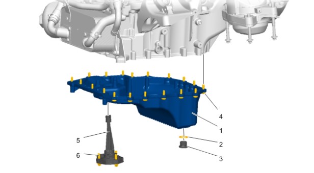

1 Выкрутить резьбовую маслосливную пробку -3-и слить моторное масло в сборную емкость (время стекания примерно 5 минут). Утилизировать отработанное масло в соответствии с установленными законом предписаниями.
1.1 Заменить уплотнительное кольцо -2- резьбовой маслосливной пробки -3- и затянуть пробку с моментом Момент затяжки 50 Nm.
