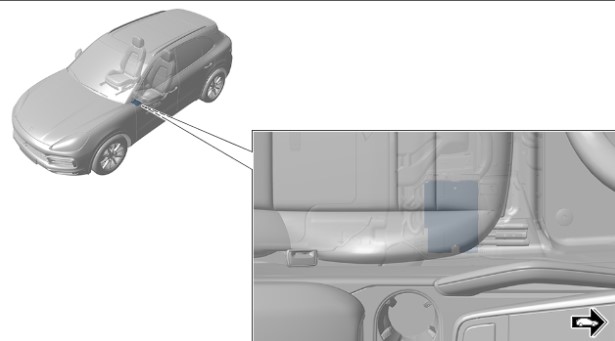

07.10.2023, 13:30   #1

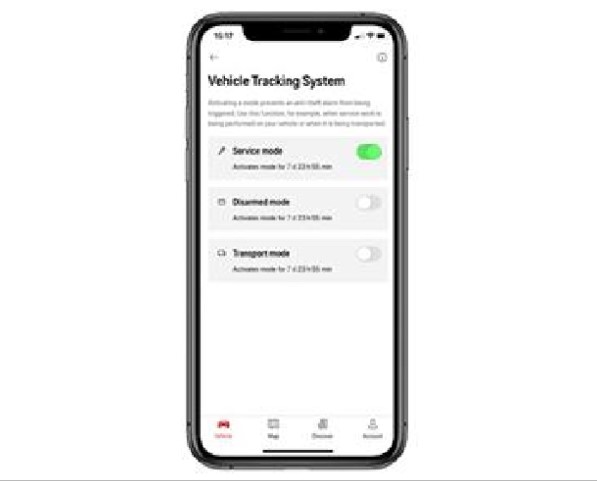

Перед демонтажем блока управления шлюза необходимо перевести Porsche Vehicle Tracking System (PVTS) в сервисный режим .
Сервисный режим может быть включен только клиентом через портал Car Connect.
В Porsche Vehicle Tracking System (PVTS) не должно быть активных аварийных сигналов.

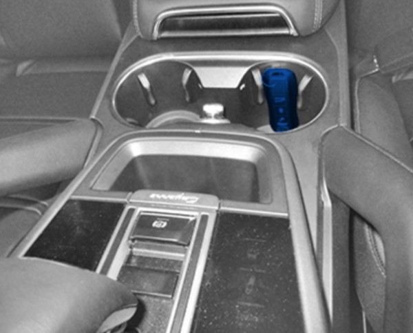

1 Подключить тестер к автомобилю и включить тестер. Включить зажигание.
2 Положить оригинальный ручной передатчик на считывающее устройство аварийного запуска.
