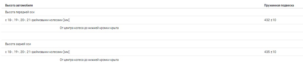

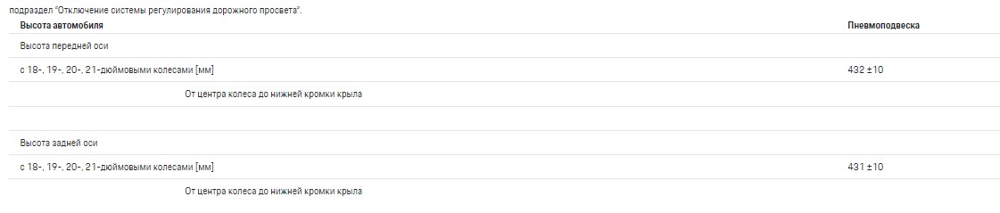

Добрый день. Подскажите пожалуйста какое расстояние должно быть от центрального отверстия до начала арки. Кайен гтс. 2016 год Пружинная подвеска. Пасм. Заехал на диагностику сказали, просела подвеска, так как полуося и ричаги имеют отрицательный уклон. У меня получаеться 420 мм спереди и 425 сзади. Спасибо

Сообщение от Jenya1904 Посмотреть сообщение
Добрый день.
Здравствуйте!
Во вложение значения для пружинной и пневмоподвески
Установка нормального уровня кузова автомобиля:
Остановить автомобиль и задействовать тормоза.
Закрыть двери автомобиля.
Установить внедорожный уровень. Для этого нажимать на качающийся переключатель на центральной консоли, пока не появится внедорожный уровень.
Открыть дверь.
Выбрать нормальный уровень.
Выйти и закрыть дверь. Осуществляется переход на нормальный уровень.

Проседание на 10мм это повод для замены пружин?
10.12.2022, 20:42   #5
Пока в допуске, повода нет.
