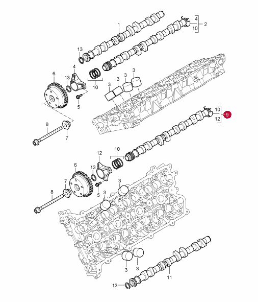

p0349 по датчику распредвала

Расположение и состояние ротора на впускном распредвале 5-8 цил. проверяли?
 через дырочку от датчика мастер проверял, визуально всё как и должно быть
