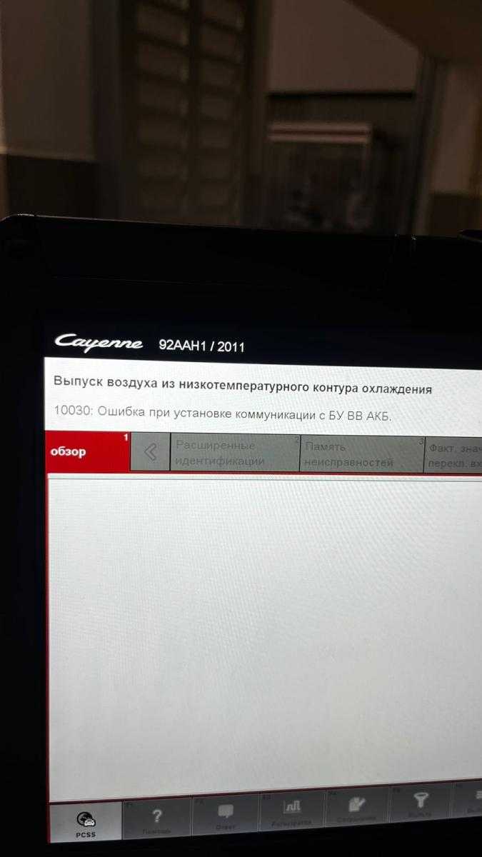

Добрый день. Porsche Cayenne 958 A2 2011г.в. WP1ZZZ92ZBLA44765. Менял помпу на дилере Porsche. В результате поменяли, заменили антифриз, прокачали насосом ( могу не правильно формулировать), но процедуру по piwis не смоги запустить. Сфотографировали ошибку. Мастера сказали что каким то дедовским методом прокачивали, что то там педали в пол и т.д. Машина ездит, температура стоит 90. Правда пока езда в городе. Было предположение от сервисных, что поскольку Кайен переходной 2010-2011 год, их piwis не может эту процедуру провести корректно с lдагнгным авто. Сомневаюсь, что это правильный ответ и интересно узнать реальность. Прошу ответить знатоков.

Владимир, большое спасибо за инструкцию по процедуре. В пятницу буду у дилера,пообщаюсь.
