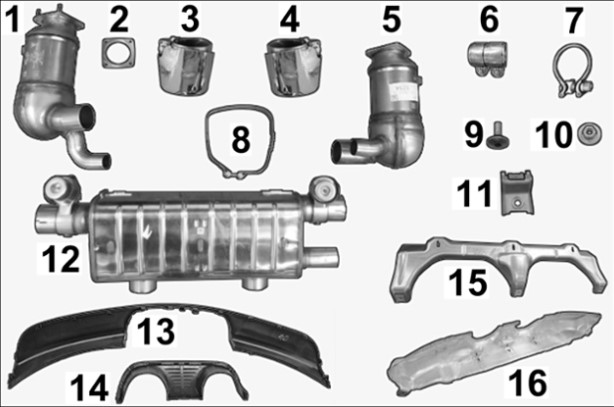

Спортивная выпускная система (176)
Сообщение от Shveller2 Посмотреть сообщение
Для этого есть сам выхлоп с заслонками и катализаторы под него.
Список запчастей:
9P1.254.400.A 1 x Левый катализатор -1-
9P1.251.263 2 шт. Уплотнение -2-
9P1.251.187.B 2) 1 x Выхлопная труба, серебристая -3-
9P1.251.188.B 2) 1 x Выхлопная труба, серебристая -4-
9P1.254.450.A 1 x Правый катализатор -5-
9P1.253.145 2 шт. Зажимная втулка -6-
997.111.230.80 2 шт. Зажимной хомут -7-
9P1.251.751 2 шт. Зажимной хомут основного глушителя -8-
999.073.418.01 2 шт. Саморез ST 4,8x19-C -9-
999.076.091.01 2 шт. Шестигранная гайка - M6 -10-
996.505.649.01 1 x Уголок -11-
9P1.251.053.A 1 x Основной глушитель -12-
991.505.811.04OK1 1 x Задняя нижняя часть кузова (черная, шероховатая) -13-
991.505.651.04OK1 1 x Накладка на выхлопную трубу (черная, шероховатая) -14-
991.505.639.03 1 x Задняя опора -15-
991.505.475.04 1 x Теплозащита -16-
999.507.309.02 4 x Пластинчатая гайка ST 4,8 (без рис.)
999.084.642.02 8 шт. Шестигранная гайка M8 (без рис.)
991.505.837.02 1 x Упорная шина внизу посередине (без рис.)
991.505.837.03 2 шт. Упорная шина внизу снаружи (без рис.)
999.190.191.30 3 шт Глухая заклепка A3,2x17 (без рис.)
9A7.007.483.00 4 x Винт Torx (крепление сиденья), (без рис.)
9P3.974.280 1 шт. Жгут проводов спортивной выпускной системы (без рис.)
999.650.531.00 1 x Кабельная проушина (без рис.)
999.650.566.22 1 x Гнездовой контакт (без рис.)
991.044.200.15 1 x Втулка кабеля (без рис.)
999.073.227.09 1 x Саморез ST 4,8x19 (без рис.)
N 020.904.4 15 шт. Кабельный хомут (верх. рис.)
999.073.236.0A 8 шт. Винт с плоской головкой M6x10 (крепление теплозащитного экрана на турбонагнетателе)
Название: Список запчастей.jpg

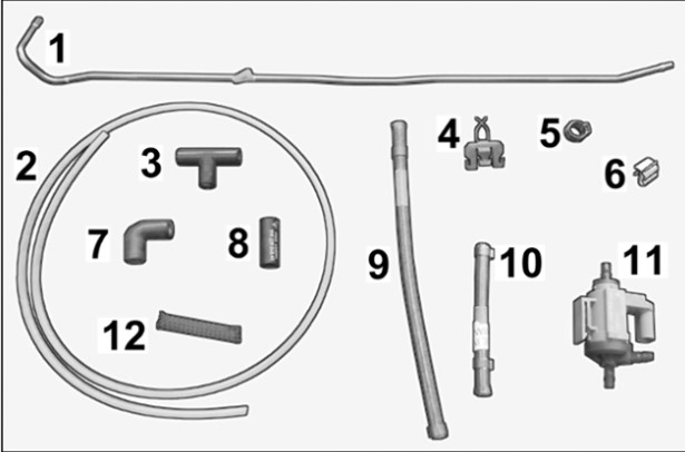

Объем вакуумной системы
9P1.251.838.A 1 x Вакуумный трубопровод, металлический -1-
900.918.005.40 1 шт. Пластиковая труба (5x1x1000 мм) -2-
06E.133.794 3 шт Тройник -3-
999.651.363.01 1 x Держатель кабеля -4-
999.512.707.00 4 x Шланговый зажим с одной проушиной 9,6-11,3 -5-
999.651.401.01 4 шт. Зажим (крепление металлического вакуумного трубопровода) -6-
9A1.110.666.00 2 шт. Фасонный шланг -7-
999.239.048.40 1 x Соединительный шланг (4,5x2,5x28 мм) -8-
991.111.504.00 1 x Гибкая стальная трубка 190 мм -9-
991.111.502.00 1 x Гибкая стальная трубка 93 мм -10-
7PP.906.283.F 1 x Переключающий клапан -11-
999.181.518.50 1 x Защитный шланг L=50 мм -12-
Название: Объем вакуумной системы.jpg

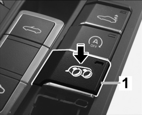

12.10.2023, 21:28   #6
Нужны кнопки. По каталогу номера от 911.1 и 911.2 отличаются. Визуально отличий не нашел. Подскажите пожалуйста, блок кнопок на консоли рестайл/до рестайл взаимозаменяемы?
Консоль переключателей состоит всего из 16 кнопок, 10 световодов и 10 накладок. Можно использовать по одной половине для левого и правого рядов основания.
Собрать новую консоль переключателей в соответствии с новой комплектацией автомобиля.
Заказывается отдельно.
991.613.955.50.DML 1 x Комбинированный выключатель (консоль переключателей) , I-номер 652, Coupé
991.613.957.50.DML 1 x Комбинированный выключатель (консоль переключателей) , I-номер 653, Coupé
991.613.959.50.DML 1 x Комбинированный выключатель (консоль переключателей) , I-номер 651, Coupé
991.613.967.50.DML 1 x Комбинированный выключатель (консоль переключателей) , I-номер 552, Cabriolet
991.613.963.50.DML 1 x Комбинированный выключатель (консоль переключателей) , Targa
Название: Расположить кнопку -1- и защелкнуть в основании.jpg

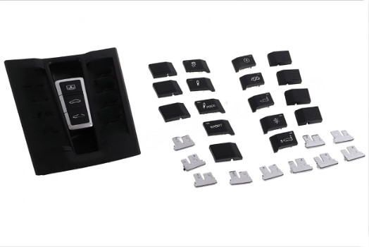

Подскажите пожалуйста, правильно ли я понял, что сама панель с кнопками может остаться моя. Нужно только вместо заглушки установить пластиковую кнопку и запрограммировать ее?
15.10.2023, 13:29   #10
Можно сказать и так
Покупаете этот набор, под свой VIN, в данном случае комплектация 653 Люк с электроприводом (сдвижной/подъемный), стеклянный
и
собираете консоль переключателей в соответствии с новой комплектацией автомобиля
