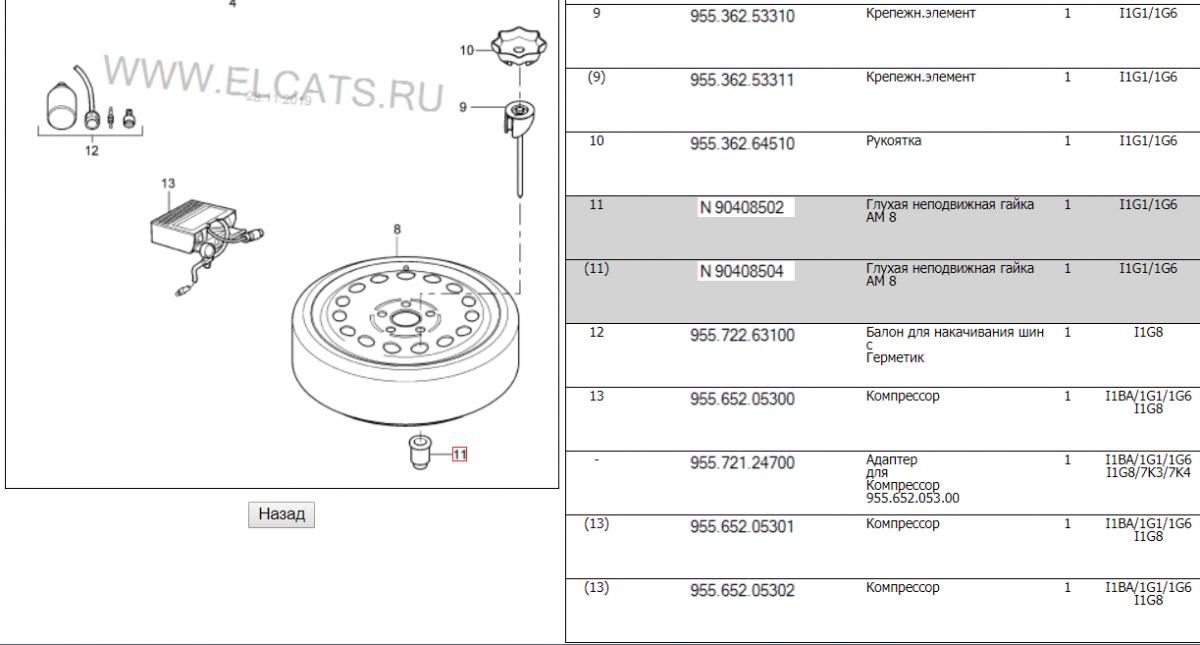

Владимир, дорбрый день.
9PA турбо.
По расшифровке VIN есть опиция 1G8 - балон для накачивания шин (12).

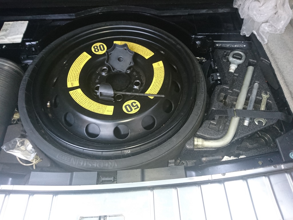

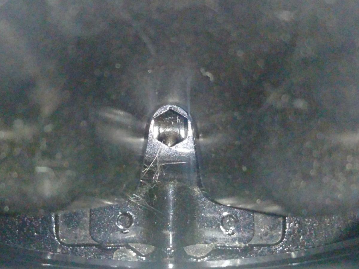

Фактически имеется складная запаска в багажнике, крепежный элемент (болт 9), рукоятка (10). Гайки в полу (11) для крепежного элемента (9), понятно, нету. Но есть под нее место.
Вопрос, возможно ли самому доустановить эту гайку 11? Она ведь есть в продаже как отдельная запчасть для комплектации с докаткой.
Спасибо.
Конечно можно
Сообщение от alexno Посмотреть сообщение
Да

Простите, а как это делается? :)
Просто вставить туда эту гайку? А как она там держаться будет?
Или специнструмент и спецруки нужны?
Извиняюсь за такие вопросы, конечно :)
28.11.2019, 19:24   #4
Вставляете закладную гайку и закручиваете болт/штырь. Гайка сама расклепывается в этом месте
