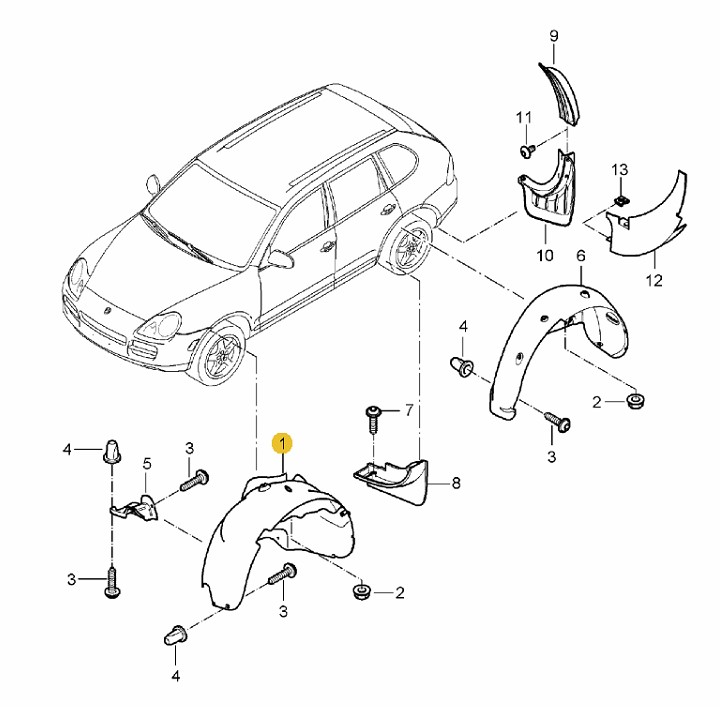

Владимир, добрый день. Помогите пожалуйста своими знаниями. Никак не могу найти достоверную информацию о том, какой же номер у переднего правого подкрылка на 955 turbo. На разных сайтах разная информация, где то даже есть заменители, но похоже что они только на обычный каен. Некоторые пишут что от 957 подойдет, другие отвечают что там надо серьезно дорабатывать напильником. На авито всё что продают, продают со словами "слющай, мамой клянусь подойдет" ... Вобщем каша полная. Подскажите пожалуйста какой там номер.

95550496203 подкрылок передний правый
Сообщение от rocky_versus Посмотреть сообщение
Вопрос - ремонтируете ли вы подкрылки (разрыв), если нет, то что думаете о ремонте - стоит ли пытаться ?
Я против таких ремонтов. На выходе получается не красиво.

Спасибо, а на картинке разве не передний левый ? :) Как вообще в машине принято описывать симметричные детали ?

Верно. Только номер я написал правого.

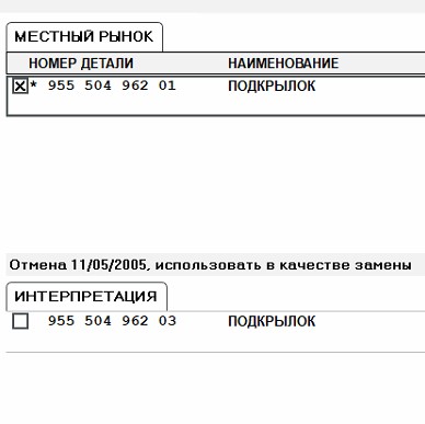

Еще раз спасибо. Разрешите я еще немного пораспрашиваю, для общего развития.
На разборках часто вижу 95550496201. Например вот:
https://baza.drom.ru/nizhnii-novgoro...320317756.html
на фотке и решетка турбо версии есть. В чем разница с 9555049623 ? Они взаимозаменяемы ?

Старый и новый номер

Верно...
Название: Подкрылок правый.jpg
Верно...
Ах вот оно чё ©. Век живи, век учись. Никогда не думал, что у подкрылков тоже бывают ревизии.
А вы не знаете, что было такое "улучшено" в новой версии подкрылка ?
05.11.2019, 11:28   #8
Могли просто поставщика заменить
