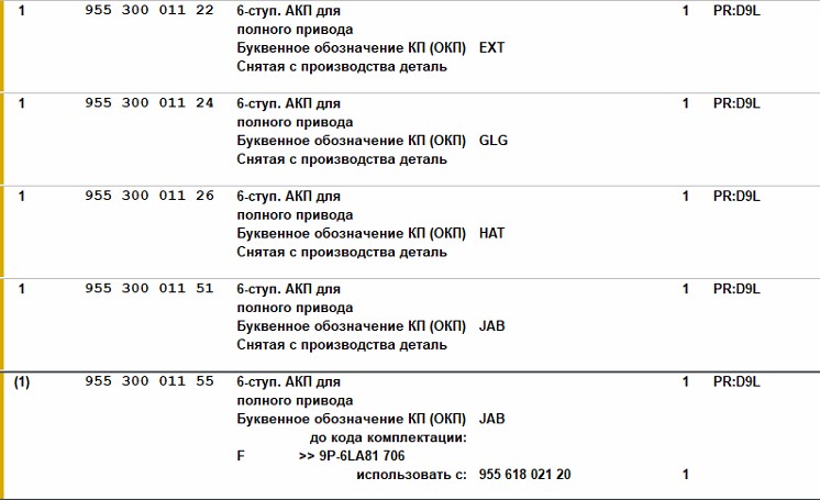

подскажите пожалуйста какой изначально стоял акпп на моем автомобиле WP1ZZZ9PZ3LA81801. И если не сложно какой внутрений номер этих блоков акпп которые могут подойти
08.11.2019, 10:18   #2
Сообщение от Sirop Посмотреть сообщение
Сверху вниз. Во вложении...
Когда внимательно посмотрите на информацию во вложении, должны понять сами

скажите пожалуйста на 95530001124 GLG подойдет ли какой нибудь из этих блоков управления акпп
(09D 927 750 S) или (09D 927 750 BL) ?

Подскажите подалуйста какие внутреннии номера блоков подойдут на этот атомат.
08.11.2019, 14:16   #6
Да нет такого. Я могу по внутреннему номеру посмотреть каталожный номер. А наоборот посмотреть нельзя.

А можно пожалуйста хоть каталожный что был образец поиска
08.11.2019, 14:50   #8
95561802103 блок управления АКПП
или
955618021AX блок управления АКПП
