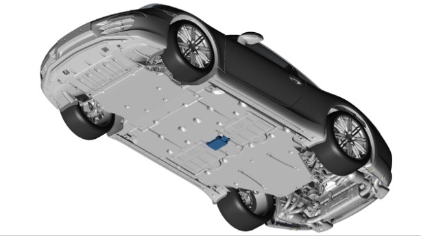

2 Снять среднюю облицовку днища.

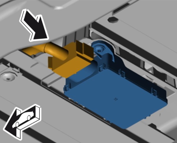

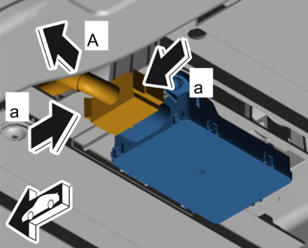

1 Разблокировать штекерное соединение -a- и отсоединить его -A-.
2 Снять блок управления системы контроля давления в шинах.

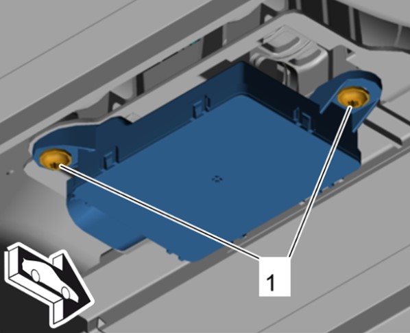

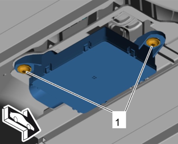

Выкрутить крепежные винты -1-.

1.2 Затянуть крепежные винты -1-.
Момент затяжки 2,5 Nm
2 Вставить разъем -стрелка- до его ощутимой фиксации.
