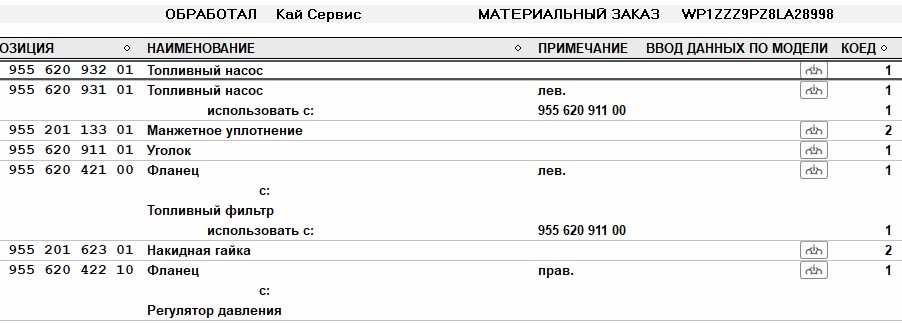

Добрый день, присоединяюсь к вопросу, Вин wp1zzz9pz8la28998.
25.06.2019, 12:38   #4
Сообщение от DEF Посмотреть сообщение
Во вложении оригинальные номера. Самостоятельно переведете под нужный вам неоригинал, если так нужно...

Спасибо за помощь. Владимир, подскажите что необходимо заменить в обязательном порядке при замене фильтра, насосов и уголка-патрубка?
01.07.2019, 10:36   #7
Все по списку кроме регулятора давления топлива, он по желанию или неисправности.
