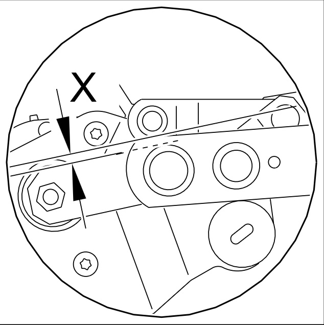

Теперь вопрос, как отрегулировать, а то при пуске двигателя дворники шевелятся.
08.10.2016, 17:34   #10
Сообщение от хан Посмотреть сообщение
Установить тяги на вал стеклоочистителя, измерить размер -X- = 4 мм между механическим упором и кривошипом электродвигателя стеклоочистителя затянуть крепежной гайкой -9- . → Момент затяжки: 18 Nm
Название: Размер между механическим упором и кривошипом двига.jpg
