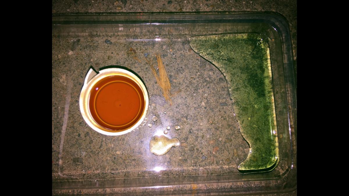

Всех приветствую!
коллеги такой вопрос
Ни с того ни с чего на днях загудел руль при повороте
Заглянул а бачок, уровень НУЛЕВОЙ!
Неподскажите
Я вот щас взяд пробу жидкости из бачка и нашел в багажнике пентосин 11й
Но жидкость в бачке желтоватая ну правда она уже использованная а в банке пентосин зеленый
Ниче не пойму
Пентосин чтоли после отработки становится желтым???
Прилагаю фото
Слева то что в крышке - это то что в бачке гура сейчас(желтоват)
А то что справа - это то что я нашел в багажнике от прошлого владельца (пентосин зеленый CHF11s)
И еще , тк бачок пустой, можно же просто влить туда жидкость и все??

Я бы не рисковал, заменил полностью всю жидкость с промывкой системы ГУР и заменил бачок ГУР. Саму жидкость использовать Pentosin CHF 202
Владимир, Приветствую!
Ну а по поводу жидкости?
Может такое быть что цвет пентосина CHF11s который у меня лежал в багажнике от прошлого владельца сменил цвет в результате выработкт с зеленого на делтовато песочный??
Надо как то малой кровью обойтись
Пока нет возможности ехать на ремонт
Долить то можно ? Без вывешивания колес

Сообщение от zipache Посмотреть сообщение
Изменение цвета жидкости как правило говорит об износе агрегата в системе или старении самой жидкости.
Можно, только при первой возможности провести замену жидкости с промывкой и выявлением места разгерметизации.

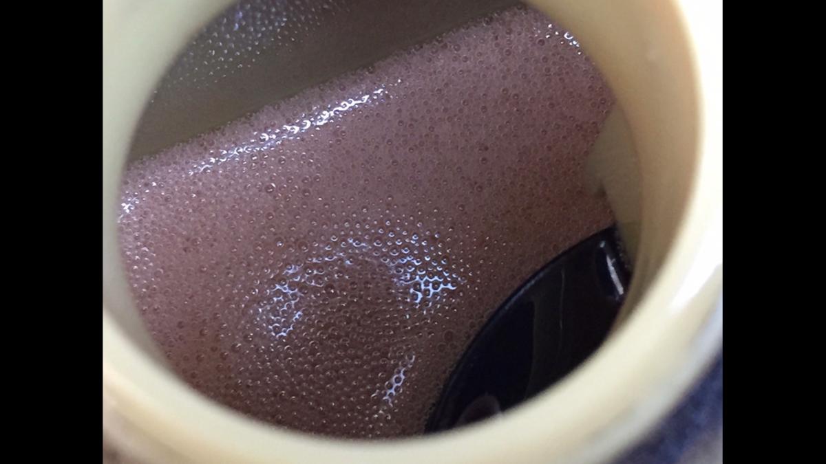

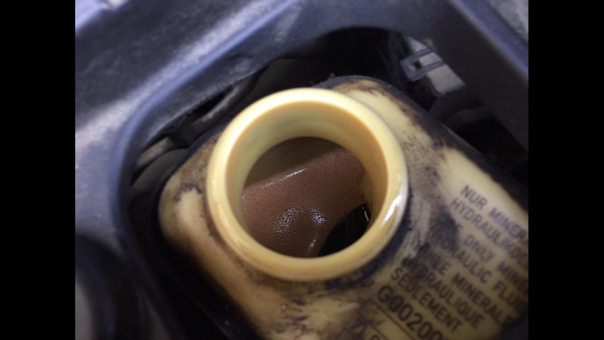

Владимир, еще вот такой вопрос, я решил завести авто и посмотреть на сколько уровень поднимится в бачке
Значит завожу, поработала 3 минуты, заглушил,
Открываю бачок, и обнаруживаю там жидкость пузырящуюся розоватова цвета, прикладываю 2 Фото, глянь пожалуйста, что за чудеса пузырящиеся???
Систему промыть нужно для начало, а потом заводить. Что-то нештатное залито было в системе.

zipache
Аватар для zipache
Ну мне же надо будет завестись чтобы проследовать к месту ремонта как будет время.
Владимир а можете соориентировать по ценам сколько будет стоить поомыть систему и залить свежую жидкость CHF11s до этого заливали до меня(машину взял недавно, нашел этот пентосин в багажнике)
Работа 2000 руб., плюс материал (бачок и жидкость)
