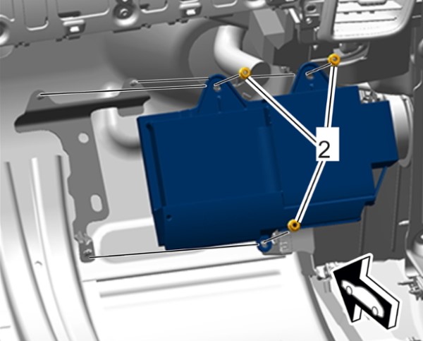

Приветствую. Скажите пожалуйста местоположение Аудио усилителя Burmister на Panamere. И возможно ли узнать какие пины на нем отвечают именно за задние динамики?

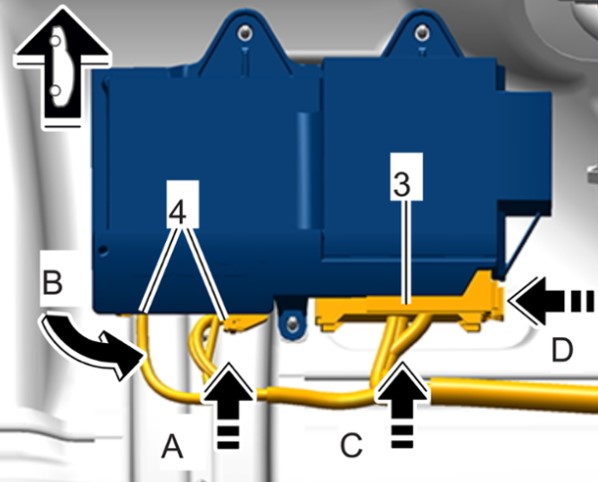

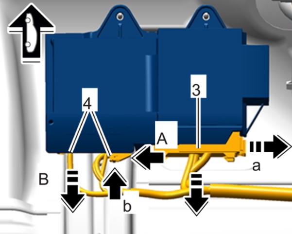

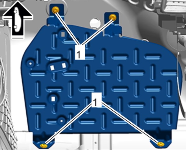

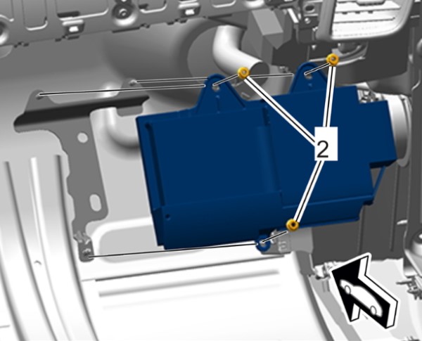

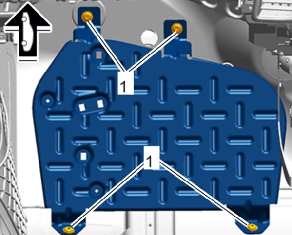

Под напольным покрытием спереди справа.
Название: Демонтаж опоры для ног.jpg
ID:	23022   Нажмите на изображение для увеличения
Название: Демонтаж усилителя динамиков.jpg
ID:	23023   Нажмите на изображение для увеличения
Название: Разблокировка разъема.jpg
ID:	23024   Нажмите на изображение для увеличения
Название: Подсоединение разъема.jpg
ID:	23025   Нажмите на изображение для увеличения
Название: Монтаж усилителя динамиков.jpg
Название: Монтаж упора для ног.jpg

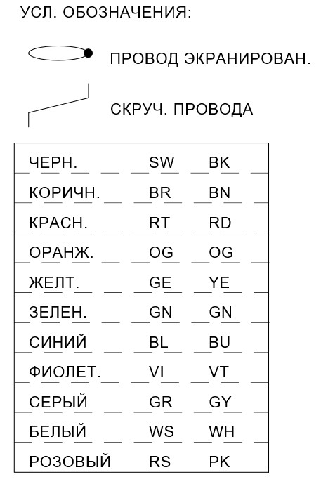

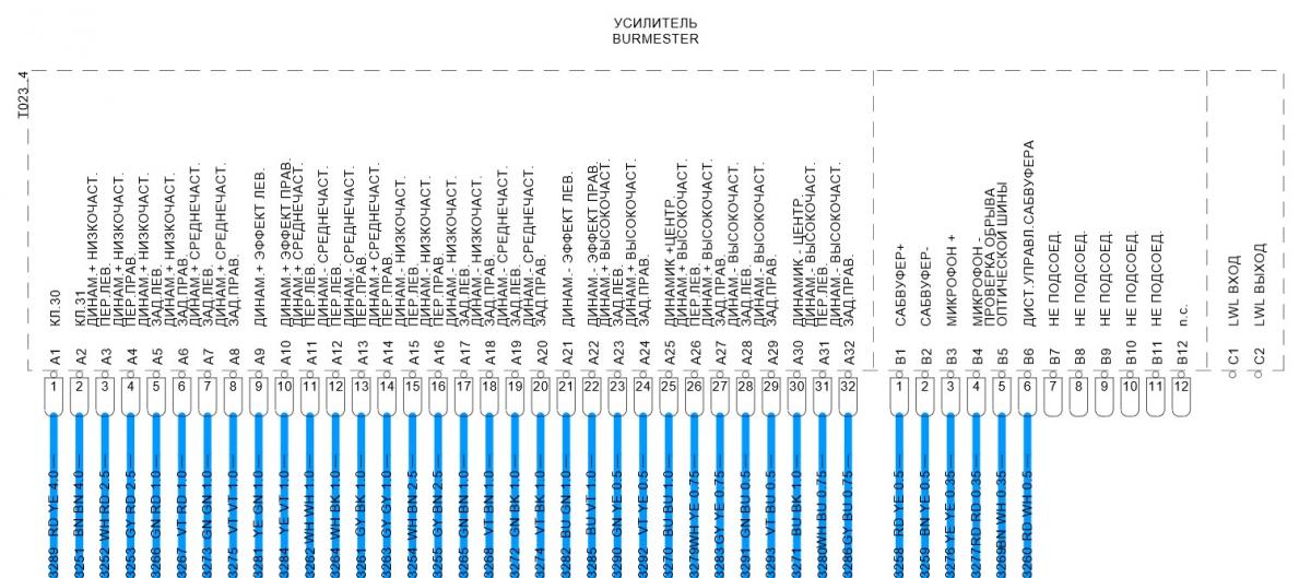

Сообщение от sergey666 Посмотреть сообщение
Название: Усилитель звука.jpg
ID:	23028   Нажмите на изображение для увеличения
Название: Условные обозначения.jpg
04.08.2019, 09:12   #4
sergey666
Владимир Маркин, огромная вам благодарность
