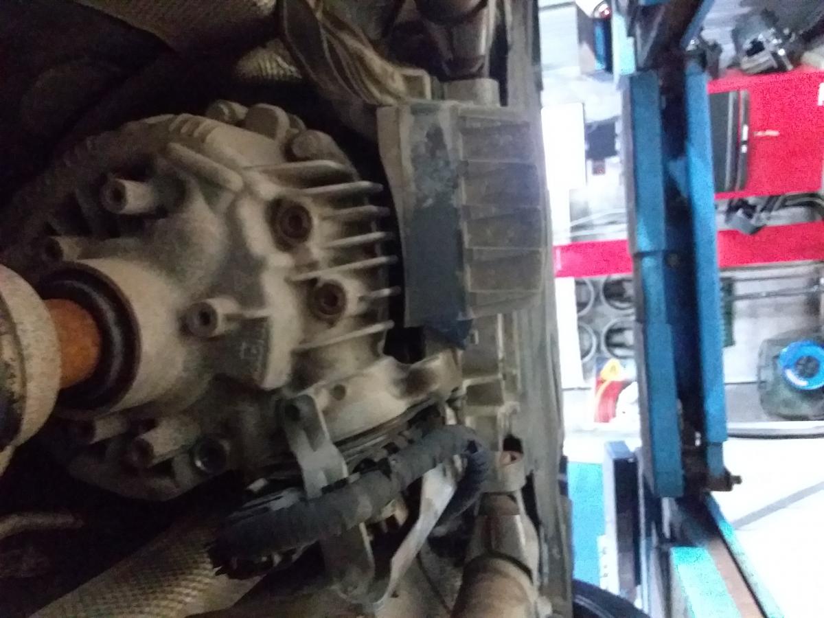

Serg060
Как поменять масло в раздаточной коробке

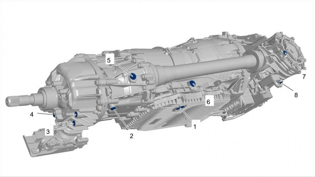

29.11.2024, 10:59   #2
Сообщение от Serg060 Посмотреть сообщение
Сначала выкрутить резьбовую пробку маслозаливного отверстия -4-, затем резьбовые пробки маслосливных отверстий* -3- и собрать масло.
2.1 *В зависимости от модели: выкрутить датчик температуры в раздаточной коробке вместо правой резьбовой пробки маслосливного отверстия и собрать масло.
2.2 Заменить резьбовые пробки маслосливного и маслозаливного отверстия, а также датчик температуры.
3 Дать маслу стечь в течение десяти минут.
4 Установка заглушек сливных отверстий
4.1 Вкрутить и затянуть новые резьбовые пробки маслосливного отверстия.
Момент затяжки 14 Nm
4.2 В зависимости от модели вкрутить и затянуть новый датчик температуры.
5 Утилизировать отработанное масло в соответствии с установленными законом предписаниями.
Название: Обзор резьбовых пробок.jpg

29.11.2024, 12:14   #5
Serg060
А позиции 5 и 2 это что за агрегат если сзади раздатка то это что тогда?
29.11.2024, 22:56   #6
Это область главной передачи полного привода
маслозаливные отверстия -5 и 7-
пробки маслосливного отверстия -2 и 8-.
