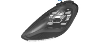

01.09.2019, 16:20   #3
PDLS
Ближний/дальний свет
Дополнительный дальний свет
Дневной свет
Динамический корректор фар
Статический поворотный свет
Фара PDLS (Porsche Dynamic Light System) по сравнению с базовым вариантом имеет поворотный модуль дальности освещения для динамического и статического поворотного света.

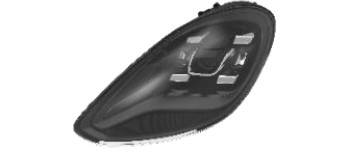

01.09.2019, 16:22   #4
PDLS плюс Matrix Beam
Плавное изменение дальности света фар
Длительный сигнал дальнего света (матричный светодиод)
Дневной свет
Функция защиты от ослепления фарами встречного транспорта

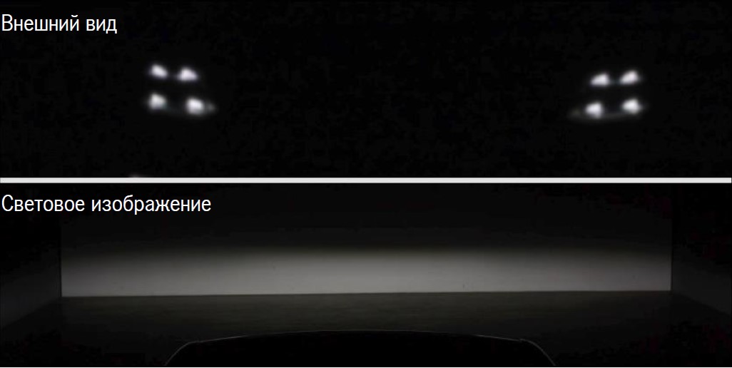

Название: PDLS плюс Matrix Beam.jpg
ID:	23744   Нажмите на изображение для увеличения

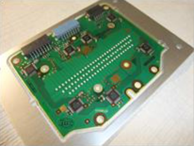

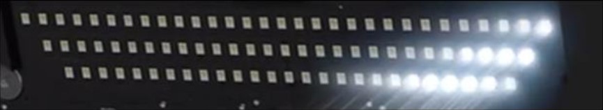

01.09.2019, 17:25   #5
HD-матрица: конструкция матричного модуля высокой сложности
Светодиодная плата с 84 светодиодами (светодиодными чипами), у которых можно регулировать по отдельности мощность светового потока. Кроме того, существует возможность их отдельного включения и выключения. Для термической стабильности позади светодиодной платы установлен пассивный алюминиевый элемент, способствующий охлаждению за счет использования электрического вентилятора. Датчики входных сигналов — передняя камера, датчики высоты и угла поворота рулевого колеса.
Центральный элемент матричного модуля HD
84 индивидуально регулируемых светодиода
Расположение светодиодов в форме трапеции (классическая конструкция дальнего света)
Управление осуществляется силовым модулем Matrix Beam

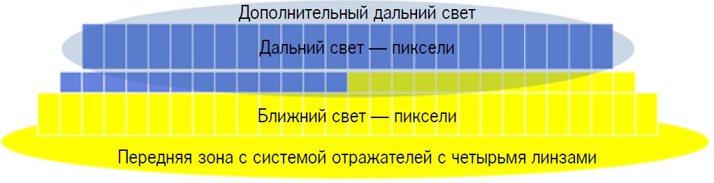

01.09.2019, 17:28   #6
HD-матрица: схема разделения функций в G2
Распределение света — ближний свет (желтый)
Дальность и угол 90° обеспечиваются пикселями в самом нижнем и среднем рядах
Подсветка передней зоны (а также дневной свет) реализована системой отражателей с четырьмя линзами
Электронный поворотный свет без механического панорамирования:
с помощью подключения светодиодов и смещения светового центра
Другие системы света в фарах
Дополнительный дальний свет — дополнительные рефлекторы со стороны модуля HD
Статический поворотный свет — такой же, как в G1-II (на изображении отсутствует)
