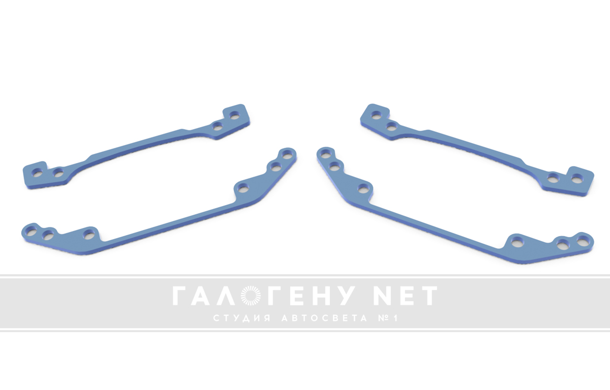

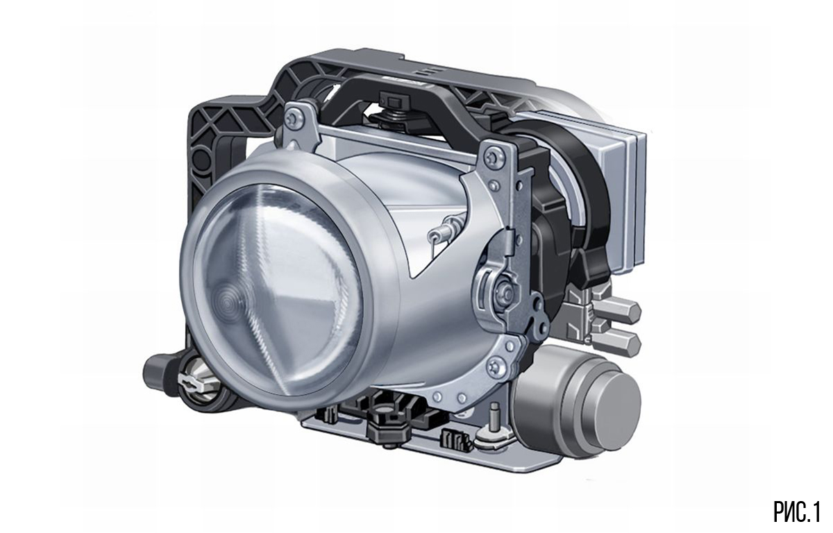

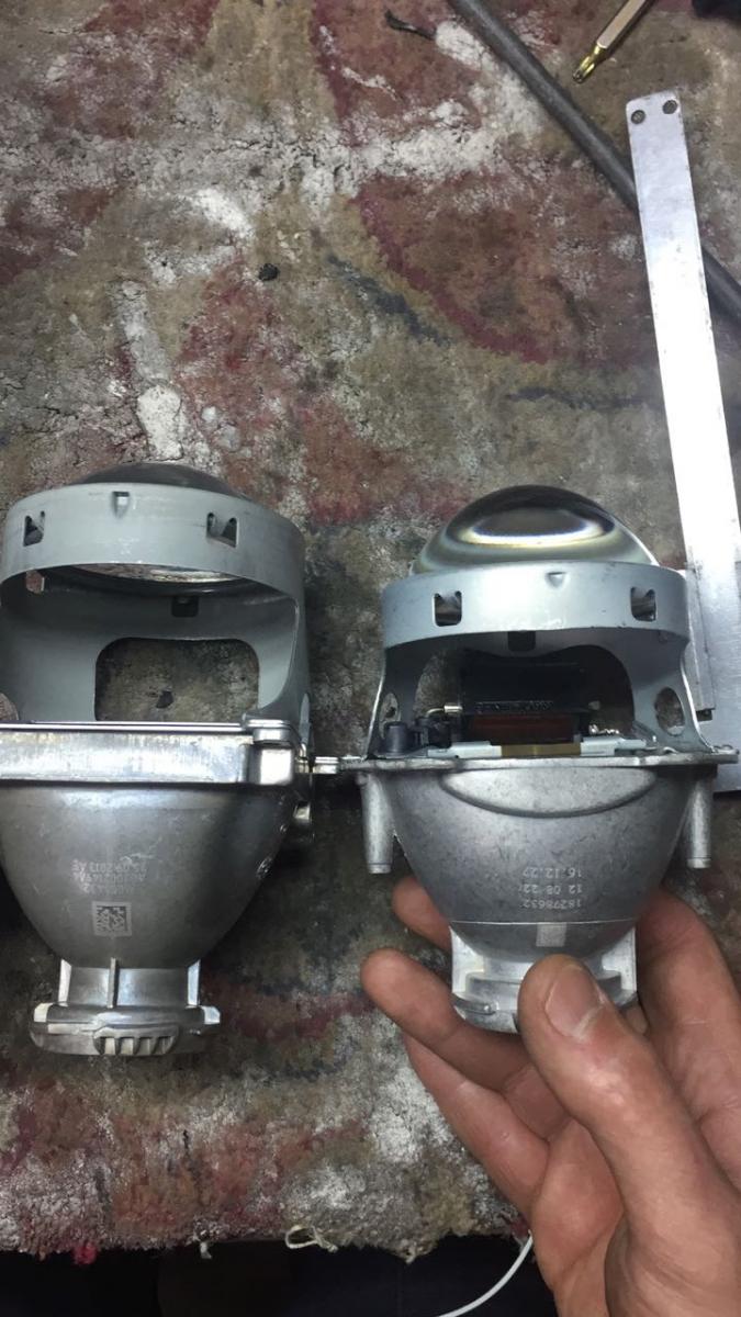

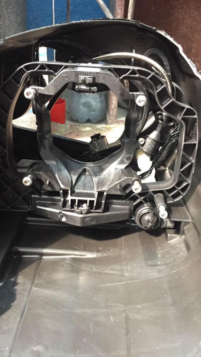

Добрый день. Я полгода назад менял у себя линзы. У меня биксенон адаптивный. Там с завода идет линза HELLA VARIOX. Она изначально линза помутневшая, это стандарт у них какой та по безопасности, я читал, они этим занижают световой поток, с завода так. Сам отражатель скорее всего у тебя в отличном состояние, у меня пробег 86 000 был. Отражатель норм, мне просто не хватала света. Если сравнивать с Хеллой 3Р, например, которую я туда установил. Для хорошего света нужно тебе будет приобрести переходные рамки и сами линзы. Вообщем, я не буду описывать как сейчас у меня круто светит. По замерам родная показывала 12 500, с новыми лампами. Новая линза с новыми лампами показывает 32 000. При этом адаптив работает без ошибок. Свет шикарный, больше не нужно. Фару смело разбирай, после она сажается на спец.герметик. Ничего не потело у меня. Если будут вопросы, можешь либо здесь задавать либо на 87053024884, подскажу

Название: HELLA VARIOX.jpg
ID:	20315   Нажмите на изображение для увеличения
ID:	20316   Нажмите на изображение для увеличения
Название: Переходные рамки.jpg
ID:	20317   Нажмите на изображение для увеличения
Название: WhatsApp Image 2018-05-11 at 14.40.48.jpg
