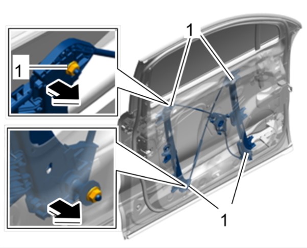

Симптом:
Открытие и закрытие стекла передней двери может вызвать необычный шум.
Писк, стук или шум могут указывать на затрудненный ход стекла двери.
Причина:
Резьбовые соединения переднего стеклоподъемника могут быть ослаблены.
Устранение:
Снять обшивку передней двери и проверить на наличие повреждений направляющую стекла и стеклоподъемник, заменить поврежденные компоненты.
Если повреждений не обнаружено, затянуть гайки переднего электрического стеклоподъемника.
Материалы:
928.101.921.00 Loctite (270) или 000.043.012.00 Loctite (221)
Действие:
1 Снять обшивку передней двери.
2 Проверить направляющую переднего стекла и передний стеклоподъемник на наличие повреждений.
3 Если на направляющей переднего стекла были обнаружены повреждения, заменить поврежденные компоненты.
4 Если на переднем стеклоподъемнике были обнаружены повреждения, заменить поврежденные компоненты.
5 Если повреждений не обнаружено:
5.1 Слегка ослабить гайки (-1-),
5.2 нанести на резьбу винта (-1-) резьбовой лак "Loctite" (270 или 221) и
5.3 затянуть гайки (-1-) с моментом Момент затяжки 7,5 Nm.
6 Установить обшивку передней двери.
7 Конец мероприятия.
