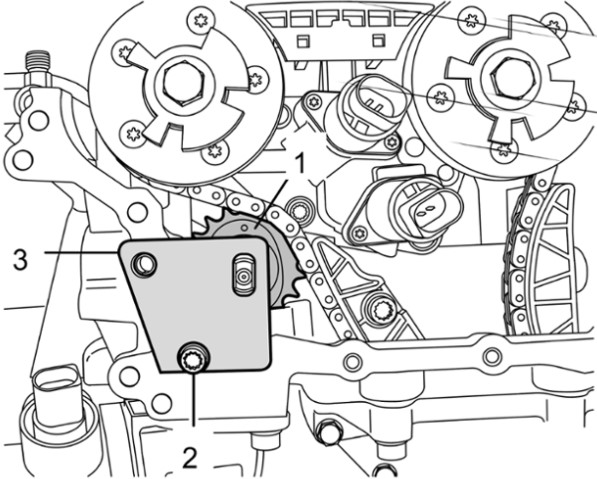

Метки цепи ГРМ проверять, в частности корректность установки приводной звездочки насоса высокого давления
Зафиксировать приводную звездочку насоса высокого давления с помощью T10363 - установочного инструмента. При этом следить за тем, чтобы отметка -1- на кулачке привода насоса высокого давления располагалась сверху.
Название: Фиксация приводной шестерни ТНВД.jpg
