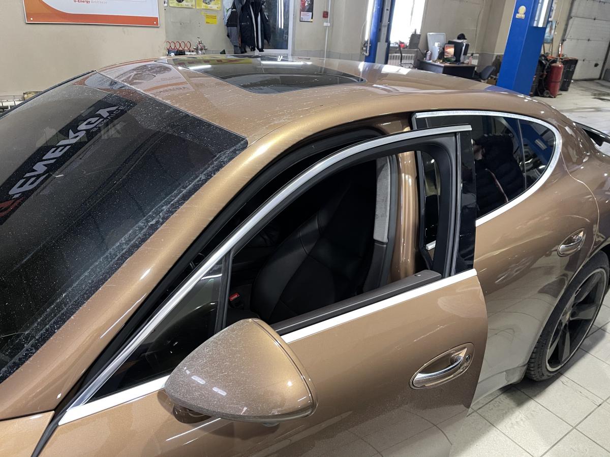

Владимир здравствуйте. Подскажите пожалуйста как снять молдинги с дверей.
Отправлено с моего iPhone используя Tapatalk

Серебристые молдинги?
Для каких работ снимать будете?

Да. Клиент хочет покрасить в чёрный цвет

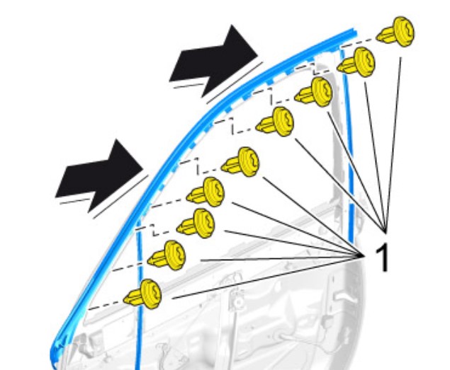

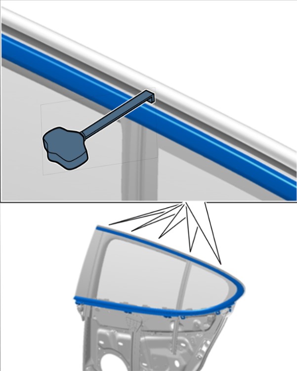

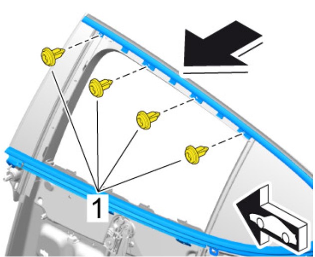

Рекомендую поставить новый комплект или оклеить то что сейчас в черную матовую пленку. Так будет качественнее
Название: Высверливание заклепок.jpg
ID:	39281   Нажмите на изображение для увеличения
Название: Задняя дверь.jpg
ID:	39282   Нажмите на изображение для увеличения
Название: Высверливание крепежных заклепок.jpg

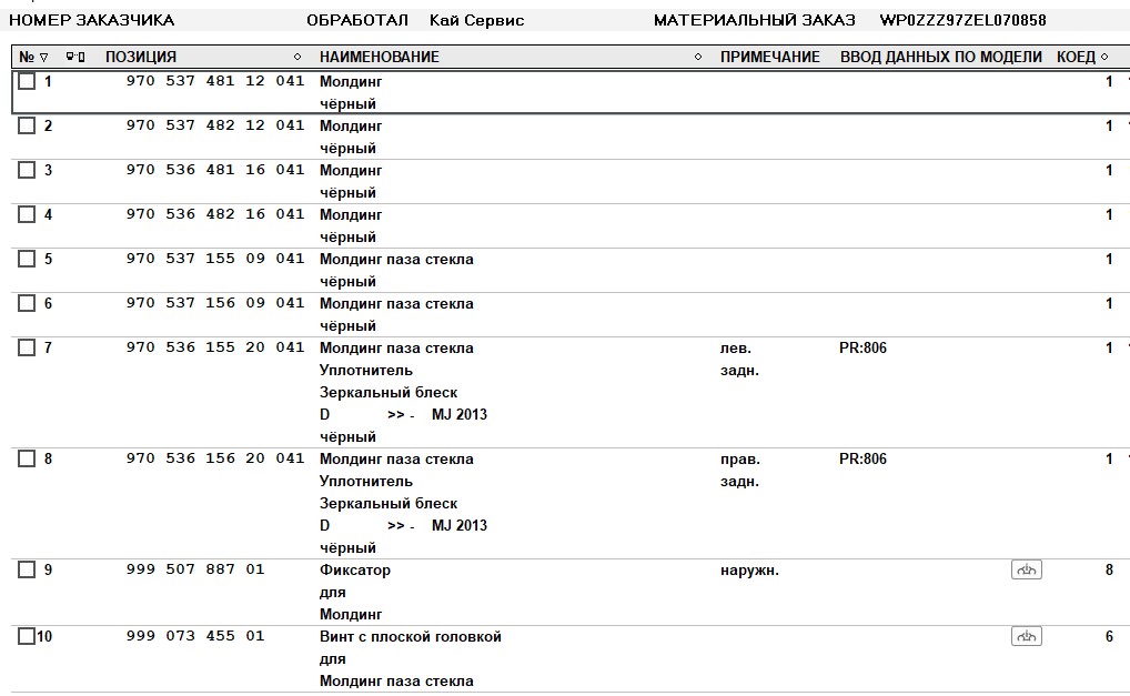

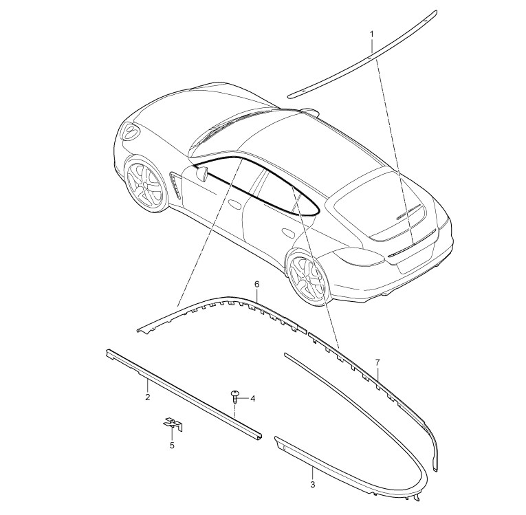

Владимир здравствуйте, а можно номера етих молдингов в черном цвете. спасибо
26.06.2021, 22:05   #8
Сообщение от pashadobry Посмотреть сообщение
матовый или глянец?

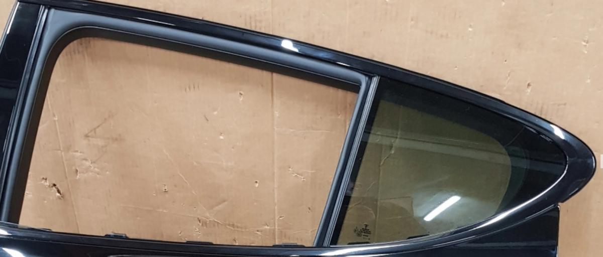

Фото двери

29.06.2021, 22:36   #10
ID:	44961   Нажмите на изображение для увеличения
