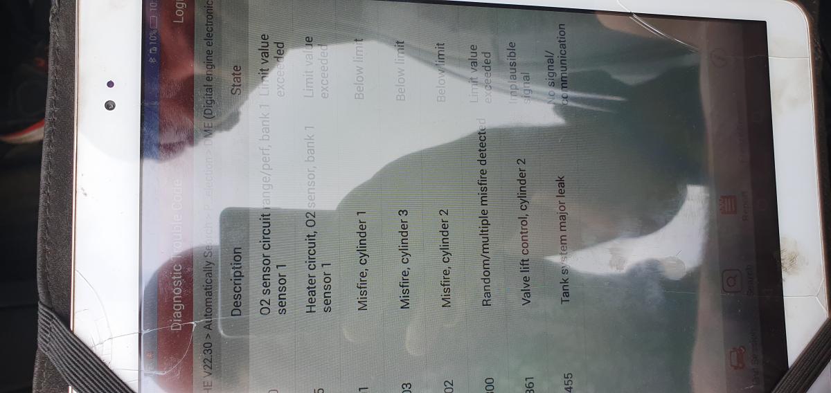

Так как машина находится далеко от цивилизации, нормальных сервисов тут нет. Приехал в ближайший сервис. Там подключили лаунч. Он показал misfire по первому, второму и третьему цилиндру. При этом, по второму цилиндру пропусков очень много, а по первому и третьему незначительное количество. С увеличением оборотов пропуски по первому и третьему фактически исчезают, а по второму сохраняются, но их становится значительно меньше.

Фото ошибок прилагаю.
Фото должны быть информативными. Должны быть видны все коды неисправностей и статус всех ошибок.

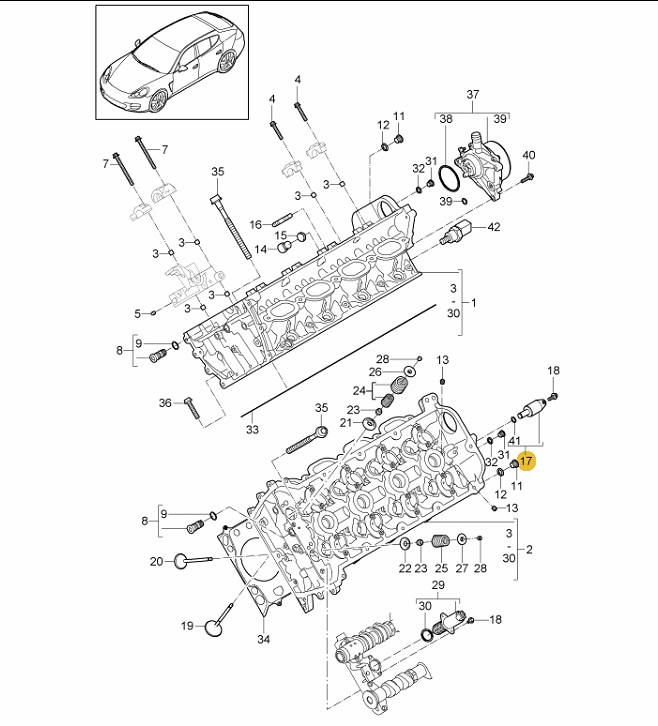

Можете поменять местами эл. магнитный клапан хода клапанов в задней части двигателя. Если дефект перейдет на другую сторону, можно смело менять эл. магнитный клапан.
94810530803 клапан, исполнительный механизм

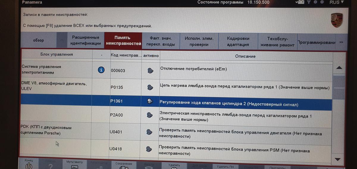

mr.Badboy
Добрый день. Володь, нашел пивис. Вот сделал фото
это ошибка гласит, менять клапан хода клапанов
Впуск снимать не надо а вот воздушный насос надо,только потом можно снять клапан
