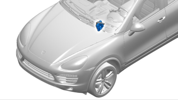

Название: Место установки блока управления.jpg

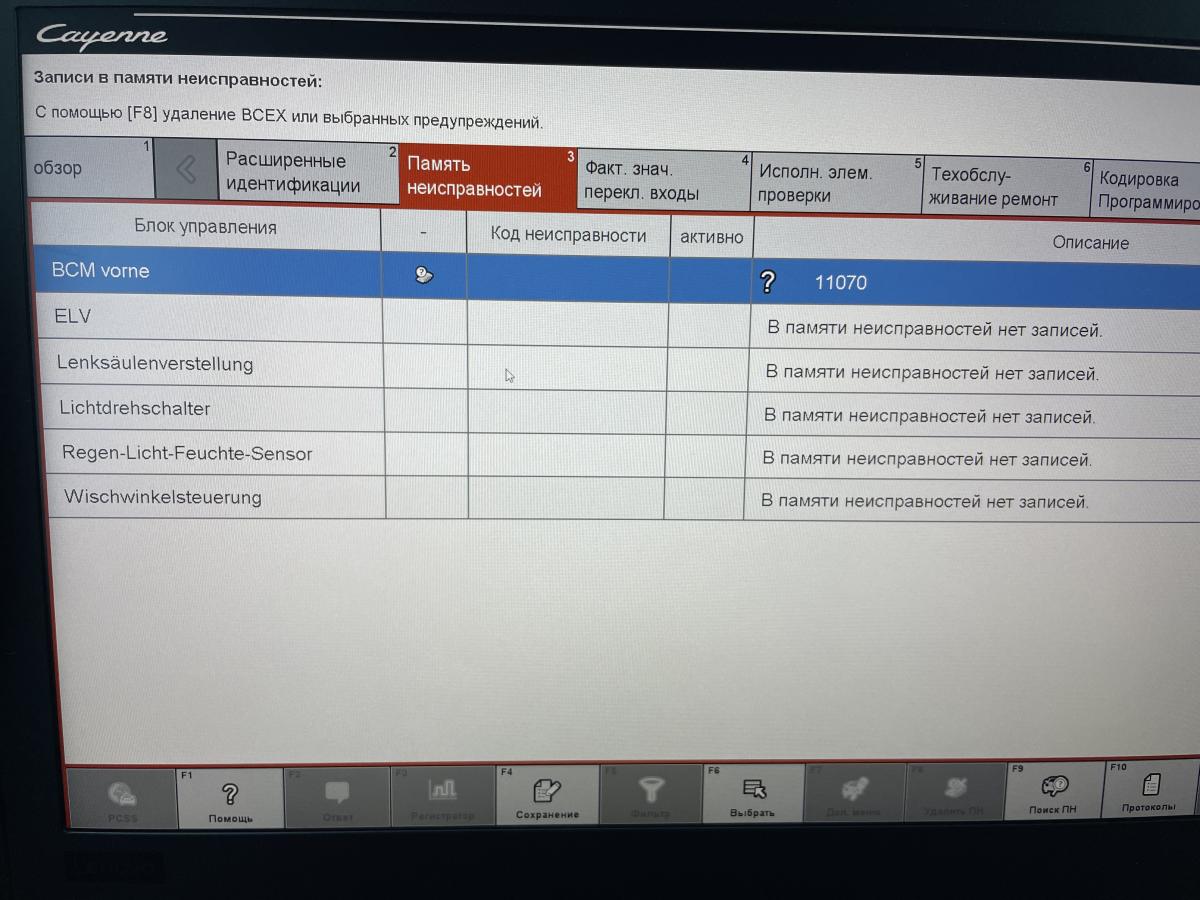

Может прошивка слетела? Что делать в этом случае? Диллер сможет восстановить?
Прикрепил, что пишет Пивис.
04.03.2024, 21:31   #8
Сообщение от Tjoma777 Посмотреть сообщение
Отключать питание минут на 40 пробовали?
Если не восстановится, тогда только замена блока управления
Не думаю
Ошибка не документирована. Видимо внутри блока управления что-то случилось
