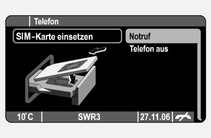

Магнитола с завода изготовителя установлена PCM 2.1
На магнитоле присутствует запрос SIM карты как на картинке?

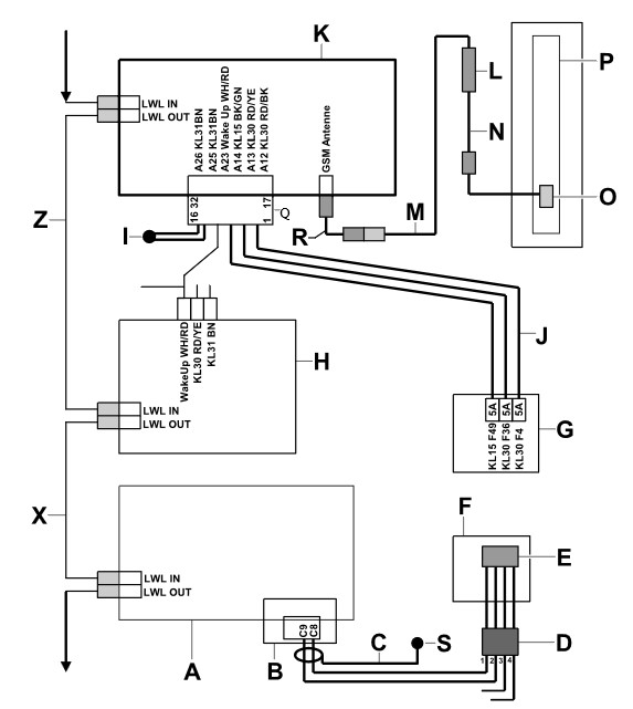

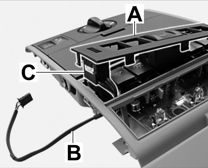

Проверить качество соединений микрофона и состояние самого микрофона на попадание воды.

А как активизировать работу громкой связи на базовой версии PCM блютуза нет , как я понимаю на этой магнитоле....как подключается телефон или он должен штатный идти с завода??? если нажимаегь на магнитоле то картинка с симкой высвечивается, а что дальше???
05.04.2020, 00:33   #8
Serg124
Блютус есть всегда. Активно меню телефона или нет это опция.
На картинке с симкой что написано?))
Ставите SIM карту как написано и пользуетесь телефоном на самой магнитоле, при условии что в магнитоле присутствует блок управления телефоном
06.04.2020, 09:50   #10
2scorpion5
А куда вставлять то симкарту? слота под нее отсутствует
