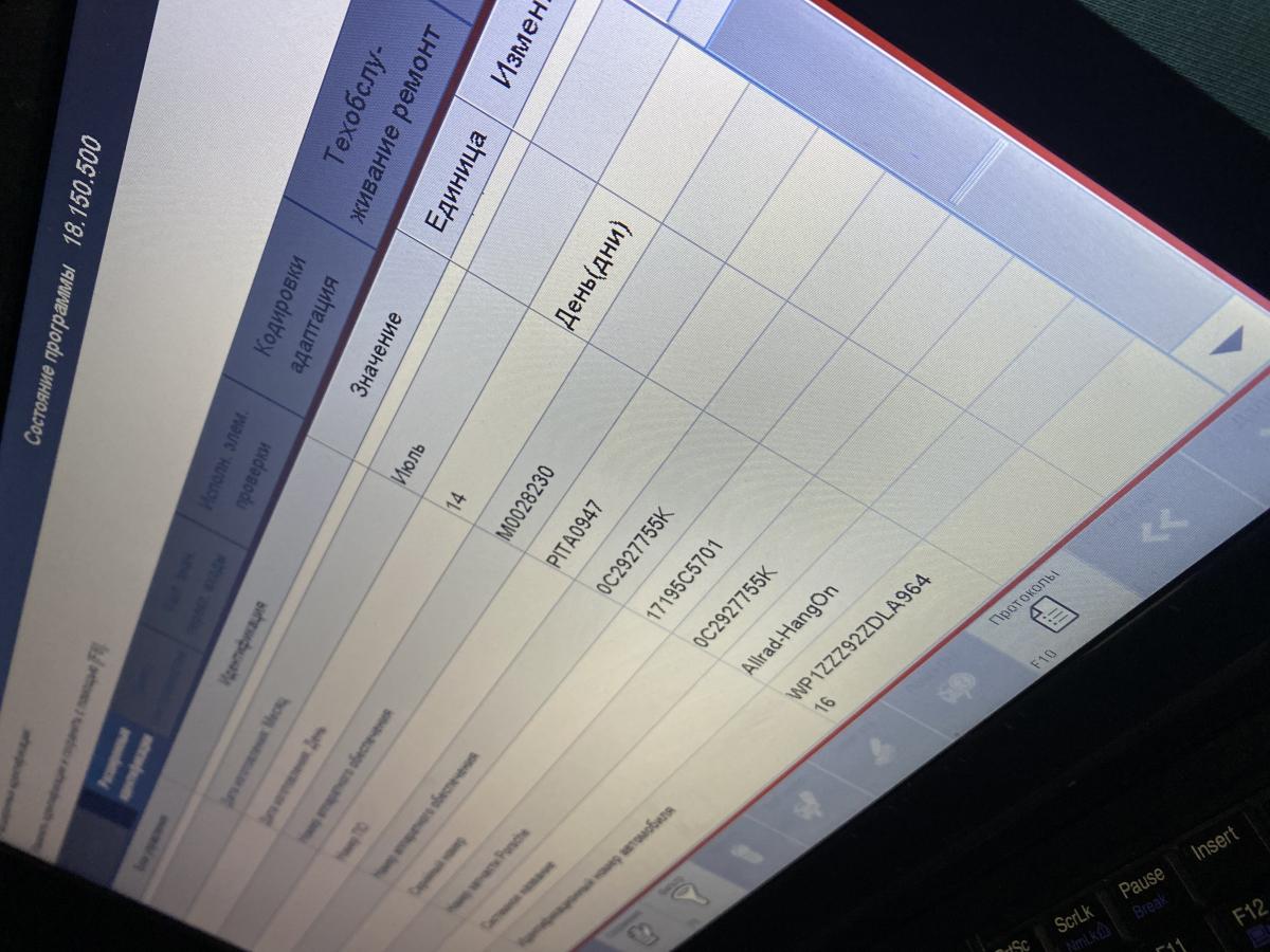

Здравствуйте Владимир, автомобиль Cayenne 958 WP1ZZZ922DLA96416
Авто грубо переключает передачи, на понижении бывают рывки как будто в отсечку бьет, при остановке пинок.
Вопросы по версиям ПО раздатки и Акпп.
1) По вашей рекомендации была проверена версия ПО акпп - 2483. Это актуальная версия для данных акпп?
2) по раздатке приложу фото пивиса, где видна номер по и показатели. Подскажите актуальная ли версия по раздатки и судя по показателям, все ли в порядке или есть очевидные дефекты?
Определить исполнение КПП или версию программного обеспечения — КПП оснащена пластинами без покрытия GNC или с ним :
Обзор требуемых версий ПО в блоке управления и соответствующего номера запчасти серводвигателя .
Версия ПО:
0947
Номер запчасти блока управления в программном обеспечении (считывается с помощью тестера PIWIS):
0C2927755 K
Соответствующий номер запчасти Porsche для блока управления в аппаратном обеспечении (серводвигатель в PET):
958.618.755. 09
Выбрать пункт меню V_Интеграторы износа . Затем нажать клавишу F12 .
Считать значение V40_коробка передач интегратора износа коробки передач, масло .
Если данное значение больше 145 кВт , масло в раздаточной коробке необходимо заменить
Если значение ниже, дополнительные действия не требуются.
