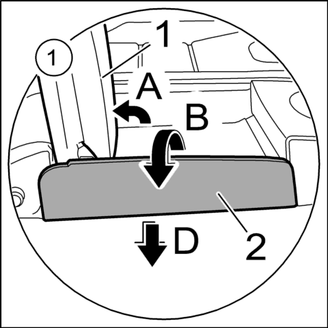

Сообщение от kkp Посмотреть сообщение
Собственно вопрос Владимиру Маркину, подскажите как демонтировать подлокотник от заднего дивана? Порвалась кожа о защелку ремня безопасности.
Спасибо!
Демонтаж и монтаж заднего подлокотника с обивкой
1. Снять спинку сиденья.
2. Снять облицовку подлокотника: Откинуть подлокотник -1- -стрелка A- .
3. Извлечь накладку подлокотника -2- через раму спинки сиденья -стрелка B- .
4. Расфиксировать фиксирующие язычки -3- накладки подлокотника -2- к раме спинки сиденья -4- -стрелка C- и извлечь ее вниз -стрелка D- .
5. Снять хомут обивки -5- -стрелка E- .
6. Разблокировать крепежную скобу -6- с помощью пластикового клина -стрелка F- и снять через болт -7- -стрелка G- .
7. Закрыть подлокотник с обивкой -1- примерно на 45° и извлечь вместе с болтом -7- из направляющей -8- -стрелка H- .
8. Подлокотник с обивкой -1- с болтом -9- извлечь из направляющей -10- и снять -стрелка I- .
