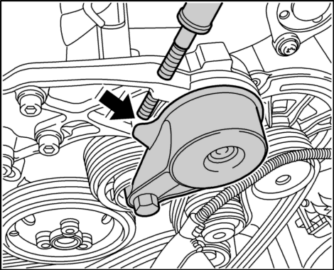

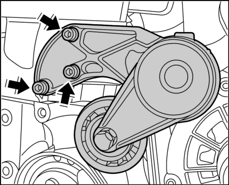

Сообщение от tolyanabs Посмотреть сообщение
И еще на нем сверху есть отверстие с резьбой ( я подумал, если вкрутить туда болт, тем самым натяжка ремня увеличится и натяжитель не будет так колебаться. Это конечно мои фантази, может я ошибаюсь). Хотелось бы узнать про это. Спасибо.
Это отверстие сервисное (для ослабления приводного ремня у натяжителя), вкручивать болт туда не нужно. Вкручивается в натяжитель ремня винт M8 x 50. Не отворачивая натяжитель ремня до конца; только ослабляя его до такой степени, чтобы приводной ремень утратил натяжение.
