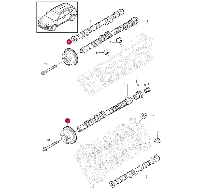

Из-за проблемы с монтажом системы резьбовых соединений имеющиеся на регуляторе фаз газораспределения резьбовые соединения могут подвергаться такой нагрузке, которая не позволяет обеспечить работоспособность регулятора фаз газораспределения в течение всего срока службы автомобиля. Шляпки болтов крепления фазовращателей не выдерживают нагрузки и разрушаются. Остатки болтов попадают в масляную систему двигателя. Результат такого попадания металлических частей в двигатель, может обернуться ремонтом/заменой двигателя.
Другими словами фазовращатели старого образца рекомендуется заменить на фазовращатели нового образца, во избежании долгих и дорогостоящих работ.
94810505121 фазовращатель старого образца
94810505122 фазовращатель нового образца
94810505123 фазовращатель нового образца
Если оба регулятора фаз газораспределения с номером запчасти 94810505122 или выше, то их менять не требуется.
Определить какие фазовращатели установлены можно визуально через маслозаливную пробку двигателя. Главное отличие, разные болты на фазовращателях.
