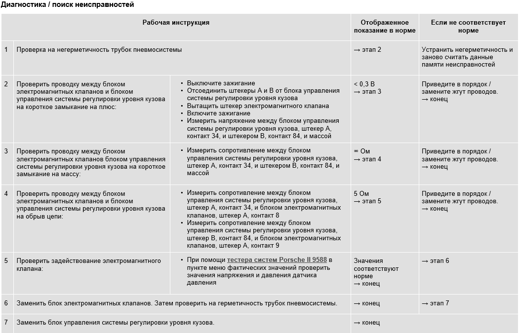

Порше каен 3.2л. Появилась ошибка 1772 датчик давления.
Возможные неисправности:
-негерметичность в трубопроводах подачи сжатого воздуха
- проводка блока управления пневмоподвески пин 84 есть короткое замыкание на плюс
-проводка блока управления пневмоподвески пин 84 есть короткое замыкание на массу
-проводка блока управления пневмоподвески пин 84 разрыв эл. цепи
-блок управления неправдоподобный сигнал от датчика давления
-датчик давления дефект
-блок управления пневмоподвеской внутренний дефект
Весь алгоритм поиска и устранения неисправности по данной ошибке расписан во вложении...
