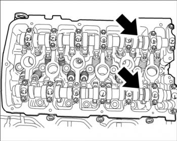

8. Провернуть оба распределительных вала за шестигранники -стрелка- так, чтобы фиксатор распределительных валов t10068 -A- входил в пазы обоих распределительных валов.

10. Проложить цепь ГРМ между распределительными валами и промежуточным валом. Желтое звено цепи должно соответствовать маркировке звездочки промежуточного вала -2- . Провести цепь ГРМ вдоль черной направляющей планки и установить на фазовращатели распределительных валов. При этом следить за тем, чтобы звенья медного цвета соответствовали выгравированным стрелкам фазовращателей -1- . Верхнюю цепь ГРМ провести по стороне направляющей без люфта (на рисунке направляющая установлена). Цепь ГРМ со стороны натяжителя -3- (со стороны натяжения цепи) оставить без натяжения.
11. Контролировать положение фазовращателей распределительных валов. Выгравированные стрелки -A и B- на фазовращателях должны совпадать с насечками -стрелки- кожуха ГРМ -C- и звеньями цепи цвета меди. Расстояние между зубом -1- и зубом -2- звездочек фазовращателей должно составлять точно 16 роликов цепи. Начиная с 2005 года устанавливаются кожухи ГРМ с двумя насечками с надписями MPI и FSI. Для данного двигателя 3,2 л со впрыском в коллектор для установки следует применять маркировку MPI.
