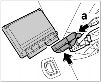

Блок управления находится за правой задней боковой обшивкой.
