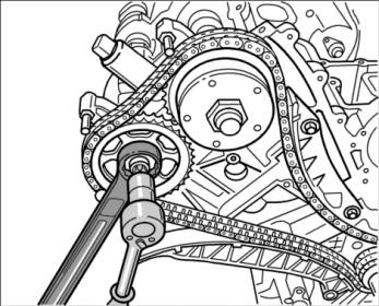

1. С помощью головки, вращая коленвал, установить его в положение ВМТ зажигания цилиндра 1.
Установить фиксирующий штифт через предусмотренное отверстие в шкиве коленвала в соответствующий паз в крышке кожуха ГРМ. (рис.4)
2. Следить за тем, чтобы кулачки цилиндров 1и 5-го располагались так, как показано на рис. 5 и 6.
Регулировка фаз для рядов цилиндров 1-4 и 5-8 осуществляется одновременно без прокручивания коленвала!
Крепежные болты цепных звездочек нет необходимости заменять после откручивания.
Коленвал в положении ВМТ, он заблокирован с помощью фиксирующего штифта.

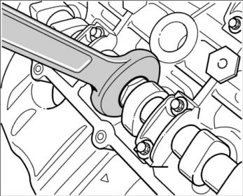

3. Необходимо открутить все 4 крепежных болта звездочек распредвалов (два фазовращателя) на двух рядах цилиндров. Для этого придерживать за шестигранник звездочку распредвала с помощью накидного ключа и открутить цилиндрический болт М12 на 1-2 оборота (рис.8)
4. Прокручивать 4 распредвала за шестигранник с помощью накидного ключа так, чтобы планка распредвала (рис. 2) сзади попала в канавки двух распредвалов одного ряда цилиндров (рис.10).
5. Затем отрегулировать распредвалы другого ряда цилиндров. Для этого прокручивать шестигранник с помощью накидного ключа (рис.6) и выполнить фиксацию с помощью планки для распредвалов (рис.2)
Проверить, что линейка попеременно устанавливается в канавки распредвалов двух рядов цилиндров.
6. Затянуть все звездочки распредвалов (два фазовращателя) с помощью цилиндрических болтов М12. Для этого придерживать шестигранник соответствующей звездочки распредвала с помощью накидного ключа и затянуть цилиндрический болт М12.
