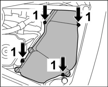

ID:	8282   Нажмите на изображение для увеличения
ID:	8283   Нажмите на изображение для увеличения
ID:	8284   Нажмите на изображение для увеличения
