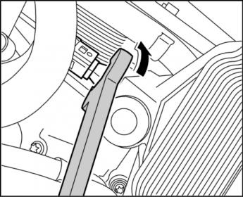

01.03.2012, 14:36   #2
Motordrehzahl [1/min] Öldruck [bar]
600.................................1.0
1500...............................2.2
6000...............................4.5
Anziehdrehmoment: 20 Nm
