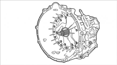

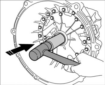

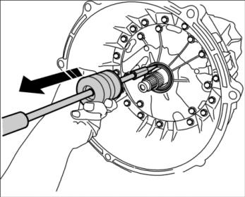

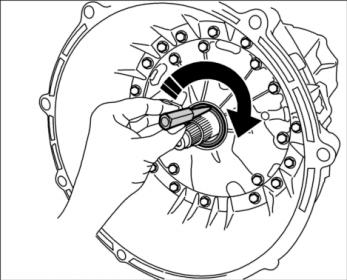

Негерметичность АКПП в области гидротрансформатора (негерметичность манжетного уплотнения гидротрансформатора).
Под воздействием наружных загрязнений манжетное уплотнение в задней части гидротрансформатора может быть повреждено. При этом герметичность соединения нарушается.
Лечить путем замены сальника нового образца, улучшенной конструкции с дополнительной пылезащитной кромкой.
Проверить и при необходимости установить защитные колпачки боковых отверстий в корпусе коробки передач и отверстия в области стартера...
