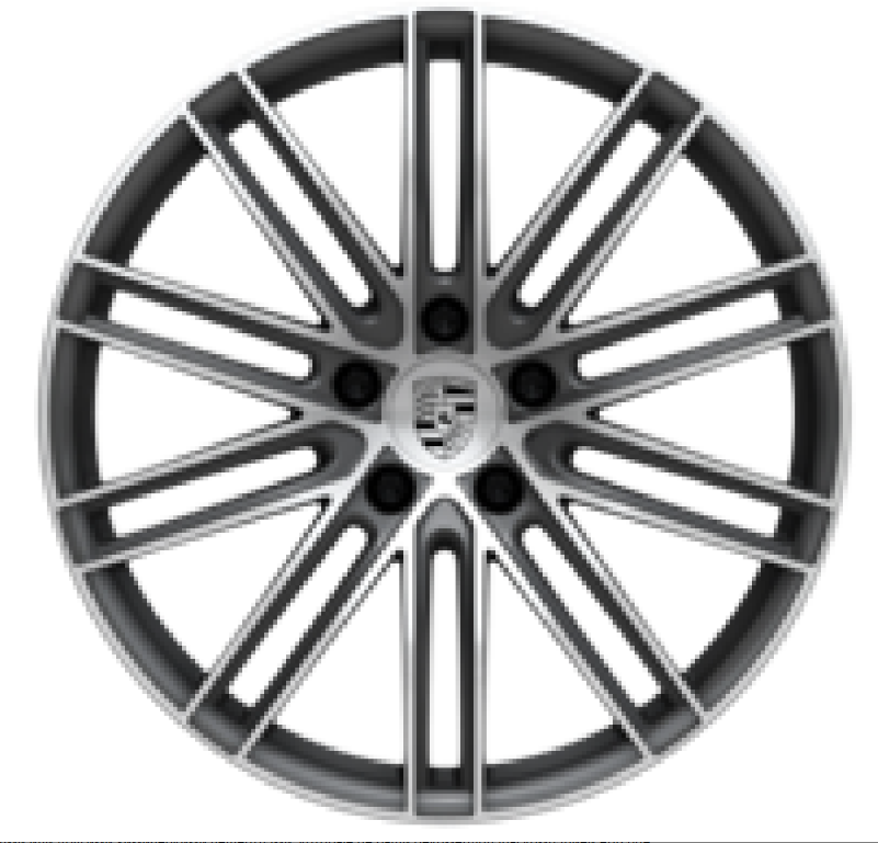

Владимир, добрый вечер!
Сообщение от sashagranny Посмотреть сообщение
А что касается R22 с Coupe поставить на обычный кузов E3? Это проблема?
все модели Cayenne (без Coupé)
ПО: 10,0 J x 22, ET 48
ЗО: 11,5 J x 22, ET 61
все модели Cayenne Coupé
ЗО: 11,5 J x 22, ET 52
Диски r22 маркировкой 9y0601025 и 9y0601025aq подходят на обычный кузов E3 Gts?
Нужен полный номер детали для проверки
22-дюймовый колесный диск «911 Turbo V Design»
ПО: 10,0 x 22 H2, ET 48
№ запчасти 9Y0.601.025.BR FFF
Limousine ЗО: 11,5 J x 22 H2, ET 61
№ запчасти 9Y0.601.025.BS FFF
22-дюймовый колесный диск «Sport Classic II (EXC/TEQ)»
№ запчасти 9Y0.601.025.AP FFF
№ запчасти 9Y0.601.029.AP FFF
№ запчасти 9Y0.601.025.AQ FFF
№ запчасти 9Y0.601.029.AQ FFF
